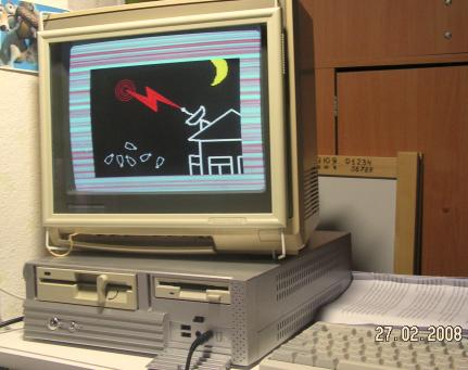

  4. #44
    06.04.2005
    Земля, Москва, Марьино
    21,509
    17 сообщений
    Smile УРА МЫ СНОВА ВМЕСТЕ !!!
    Мне все отремонтировал ВЕЛИКИЙ CHRV !
    Огромное Тханксибо !
    Я пришел домой сразу увидел что одна из ног турбо фм кривая и естественно сломал на панельке ее выпрямив. Воткнул без нее, все заглючило. Испуг, сердечный приступ. Но потом выключил, поставил AY и все больше ничего не включалось только резетилось само по кругу. Я поплакал. воткнул обратно турбо фм без той ноги и оно заработало. Я его послушал и воткнул обратно AY и оно заработало. Вообщем вроде все нормально, демки запускаются. Турбо ФМ буду включать по праздникам.
    Я оторвал ногу в панельке 15 или 16. Вообщем от красной линии считал по две, она 16 -я. Тоесть 8 я если от красной линии. Что это за нога не знаю. но без нее работает.
    AY звучит чисто. Тсфм стала фонить меньше. Вернее она не фонит совсем когда играет музыка турбо фм. Фонит когда в покое или когда дисковод загружает. И подфанивает когда AY играет. Но я надеюсь что будет рейсталлинговая плата турбо фм + и я ее сразу еще куплю. А пока с этим буду экскрименты ставить (без паяльника, под строгим наблюдением врачей).

    18.01.2005
    3,695
    ЧТобы не фонила в покое - надо поставить джамперы (точнее замкнуть на землю вход) на входе (помечен на плате TFM как IN - 4-пина рядом с ATF1502).
    З.Ы. Первое правило компьютерщика - если все работает то НИЧЕГО НЕ ТРОГАТЬ И НЕ ИСПРАВЛЯТЬ!

  10. #49
    18.01.2005
    3,695
    Замкнуть я смогу, можно тыкнуть поконкретней:
    ВЕрхний правый угол прямо над микрухой в квадратной панельке 4-пиновый разьем с надписью "in" (надпись на фотке вверх ногами). Поставить два джампера: между 1-2 контактом и 3-4 контактом.
    Восьмая, тоесть 16 нога панельки нужна или она не обязательна ? А то я ж ее оторвал.
    А может оторвать ноги панельки, которые отвечают за питание ? Ведь есть же дополнительное питание ?
    Ccылаюсь на первое правило компьютерщика - ЕСЛИ ВСЕ РАБОТАЕТ ТО НЕ ТРОГАТЬ НИЧЕГО!
  11. #50
    06.04.2005
    21,509
    17 сообщений
    1 - нацепил на провод питания колечко специальное.
    2 -дополнительное питание на тсфм
    3 - перемычки перемкнул на ИН
    Все это не дало особо никаких результатов. При прослушавынии в полупроффесиональных ушах отчетливо слышу все, а именно как загружает дисковод, как процессор думает и постоянно слышу работу куллера на блоке пытания. При проигрывании AY слышу очень сильно постоянную наводку шум.
    При проигрывании тсфм ваабще почти ничто не отвлекает. В колонках монитора это все ваабще не слышно. Все слышно только в ушах.
    Буду искать способ уменьшения наводок.....
    А еще забыл сказать. что даже бронированная коробка для тсфм проблему с наводками и шумом не решает. Оно идет по проводам а не по воздуху.
