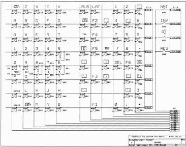

    народ, вопрос на засыпку, а у кворума-64 кнопки управления курсором должны работать ?
    а то у меня они только с нажатым шифтом работают.. а так цифры печатают :-(
    куда копать ?
    Так и должно быть

    Так и должно быть
    гм... а как то вылечить ? нет доступа к шине именно этих кнопок ?
    может где есть схема клавиатуры? а то только распиновку разъемов видел :-(
    http://caro.su/grafs/kbd_qu4.png

    блин, а нет в лучшем качестве ? вообще ничего не разобрать после пересжатия... можно на емайл... gorbukuv
    собака конечно яндекс русский)

    Вставил ссылку на схему клавиатуры в приемлемом качестве.
