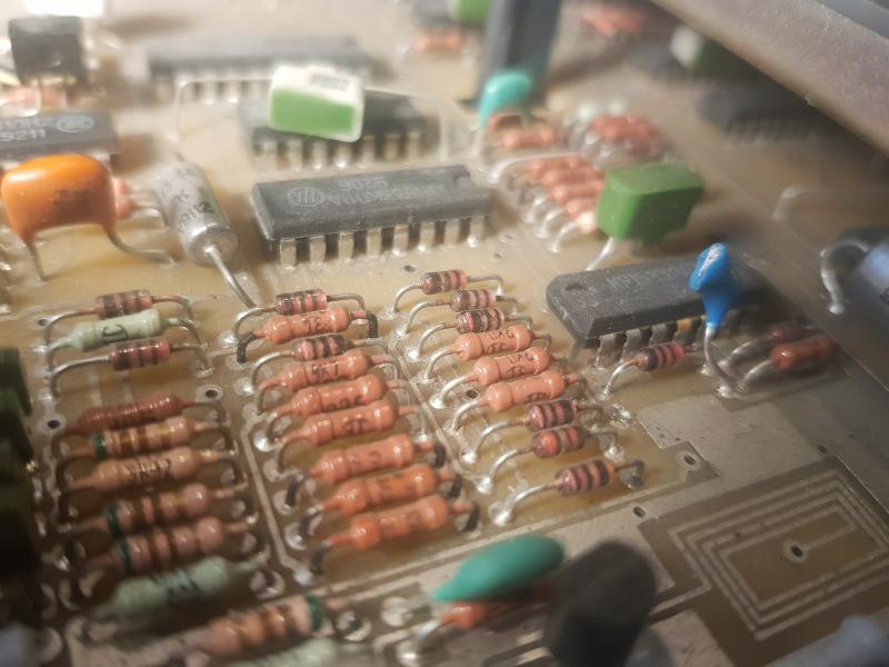

    немного фото в тему, чтобы было
    отключение SECAM модулятора
    - обрезать R118
    - удалить C16 (у меня при выпайке развалился)
