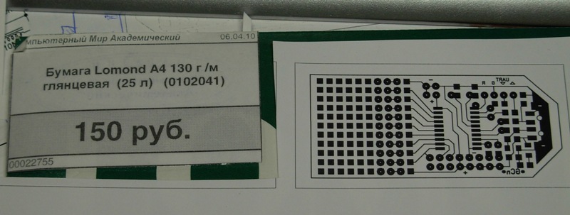

    Делал сегодня платку для USBTiny (программатор AVR на Таньке2313 over USB). Посмотреть проект можно тут.
    Попутно решил поделиться своим "рецептом приготовления" печатных плат хорошего качества.
    Кусок текстолита отрезаю ножницами по металлу, с припуском 1-1,5 мм для шлифовки. Чтобы не заминалась кромка платы, ножницы нужно брать с достаточно плотно притянутыми губками.
    После вырезания платы и шлифовки краев, шкурку-нулевку ложу на стол и шлифую поверхность меди, елозия платой по шкурке.
    Далее протираю плату ватным диском (стыренным у жены) смоченным спиртом.
    Файл печатки распечатываю на лазерном принтере. У меня древнючий полуофисный старичок - Xerox DocuPrint P8e. Печатаю на глянцевой фотобумаге Lomond (на фото внизу).
    Далее, вырезанный кусок фотобумаги с "образом" платы ложится рисунком вверх на лист резины средней плотности. Поверх бумаги укладывается подготовленный кусок тестолита, медью вниз (на рисунок). Т.е. делается бутерброд-наоборот. При этом за счет резиновой подложки получается равномерный прижим бумаги с тонером и медной фольги платы.
    Выровняв "бутерброд", накрываю его сверху одним листом обычной чистой бумаги для принтера.
    Утюг (любой, даже с "ребристой" антипригарной поверхностью) разогревается на полную катушку, пока не погаснет лампочка.
    Ставлю утюг на всю плоскость платы и прижимаю секунд на 20-ть. Прижимаю его стоя, как бы наваливаясь на его ручку своим весом. Но не перестарайтесь
    Далее еше секунд 40-60 слегка ослабив нажим, покручиваю утюг и вожу его на пару сантиметров туда-обратно.
    Всё. Убираем утюг, снимаем бумагу, аккуратно стряхиваем плату с прилипшей фотобумагой на стол и даем остыть минутку.
    После этого ногтем подцепляю край фотобумаги и потихоньку снимаю ее с платы. Тонер полностью остается на плате.
    Травим в "что Бог послал" (хлорное железо, азотная кислота, медный купорос с солью....).
    Потом смачиваем другой ватный диск самым обычным растворителем "646" и спокойно стираем тонер с платы. Потом протираем диском со спиртом - и плата готова.
    На фото видны вытравленные дорожки толщиной 0,3мм. По этой методике можно делать дорожки и 0,15мм. Только нужно учитывать, что при "катании утюга" дорожки утолщаются на 0,05...0,2мм, это зависит от силы прижатия утюга и жирности печати. Эксперименты вам в помощь!
