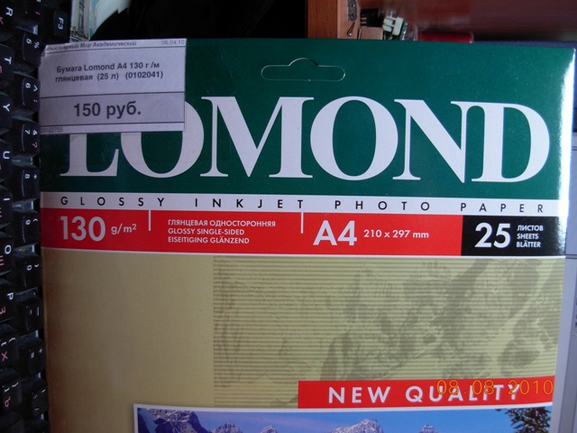

    Вот это хорошо использовать.
    качество печати ставить "нормальное", а лучше "высокое".
