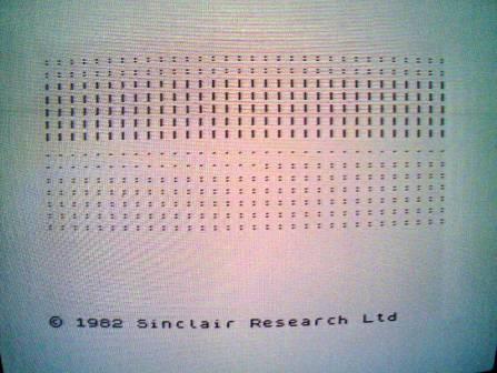

    После замены мс D21 никакого прогресса болше нет, так и смотрю на эти красные полосы, а иногда и вот так бывает.

    Где то читал, что РУ5 должны стоять все с одинаковыми буквами. Автор указывал что устанавливать нужно только с буквами Б или В, так как они отличаются от остальных повышенным быстродействием. Но на многих платах видел что стоят просто РУ5 (без буквы в конце), с буквами Д и Г. У меня на данной плате стоят РУ5Г и две просто РУ5.
    Скажите кто знает, какие вообще можно ставить РУшки и можно ли их комбинировать если нет под руками других.

    Возьми ПЗУшку с тестом для ОЗУ. Мне кажется, судя по фотографии, у тебя глючная РУшка одна. Если бы был бордюр можно было бы приблизительно прикинуть какая именно. Неважно, тест покажет какая.
    Насчет букв на РУшках. Обычно работают все. Бывают отдельные экземпляры глючные. Есть рекомендации использовать именно с буквой В, как самую быстродействующую. Но у меня был настоящий венегрет из РУшек и все работало.
    Возможно что раз на раз не приходится. Но в твоей ситуации, имхо, без теста запаришься ходить вокруг да около.

    Большущее тебе и всем остальным СПАСИБО!!! что ткнули носом...
    Все так и было. Шестая от верха РУшка была заменена на другую, и О чудо - аппарат завелся с пол тыка (до четырех утра сидел, такое желание сделать его было)...
    Еще раз Спасибо!!!
    Еще до замены м/с РУ5 заметил несколько белых точек на матраце (видно было на синих полосах), которых ранше не замечал, возможно из-за зеленого цвета (до перемены местами проводов B и G) не бросалось в глаза. Я их и раньше пробовал перебирать (они на плате в панельках стоят) но ничего не менялось. Может еще помогло то что несколькими днями раньше заменил микруху D21, а может раньше подкидывал глючные РУшки утверждать не буду. Вообщем подал признаки жизни с Вашей помощью.

    Занимаюсь пока тестированием платы.
    Спек, пока работает не очень стабильно. Часто сбрасывается, особенно заметно когда запускаешь какую-то игрушку, иногда просто подвисает.
    Запускал программку для тестирования ПЗУ, ОЗУ, Z80 клавиатуры и т.д., и при тесте ОЗУ каждый второй-третий раз выдает ошибку, указывая почти всегда на один и тот же адрес.
    Стоит ли верить данному тесту или есть специальная какая-то программа для проверки ОЗУ?

    Времени пока катострофически не хватает! Все лежит не незаконченым... Лето...
    Поменял еще две РУшки, работать стал лучше...
