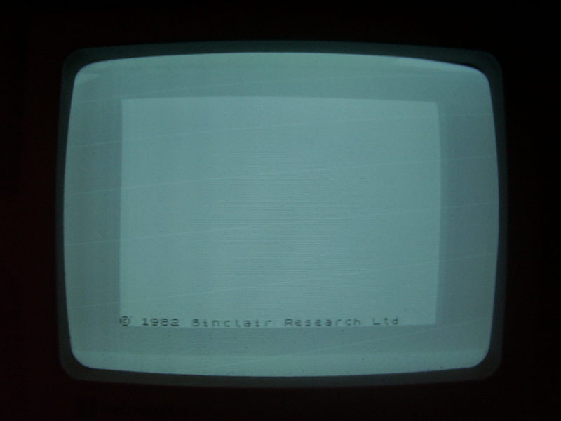

    Итак седня собрал выкидыш для флешром, зашил тест ПЗУ, запустилось, похоже на проблему с адресными мультиплексорами:
    - тест заполнения #00 и #FF , заполняет не по строкам, а сразу по 3 строки через знакоместо, потом на строку ниже и тоже 3 сразу через знакоместо :/
    - тест ОЗУ - ошибка по адресу #4040 - записано 11011011 считано 01101101
    Update: Чудо произошло !!! Нашел маленькую, почти незаметную сопельку в линейке ОЗУ и все заработало
