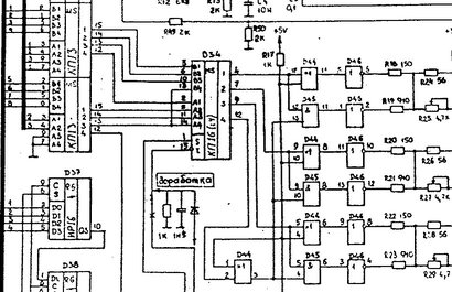

    Это монитор - Электроника 6105 ЧБ честно говоря так и не добился от него нормальной работы, выкручиваешь повыше уровни на видеовыходе компа становится четче и ярче картинка, но синхра срывается, да и если бордюр черный а фон белый тоже срывается да и с яркостью какие то бока - если сделать белый бордюр и белый фон - темносерый экран, приходится яркость подкручивать, если черный бордюр и белый фон - то фон очень яркий приходится понижать яркость. Да и синхра постоянно рвется - то кадровая начинает бежать, то строчная - вверху экран начинает заламывать
    Хотя конечно может это проблема видеовыхода Ленинграда-2
    это называется отсутствие привязки к чёрному, сделай и всё будет ок
    Это вот эту чтоли ?

    Недолго музыка играла попытался подключить контроллер флопа с рабочего Ленинграда, вроде сделал все доработки которые были на бумажке написаны, окромя "Отрезать 1-ю ногу ИД7" так как не понял зачем это надо, да и в старом все работало и без отрезанной ноги и теперь при включении получаю всякую ерунду - TRDOS не запускается, а начинает циклически сбрасываться, причем не чистый сброс, а хаотичные полосы, квадратики, если нажать NMI то иногда проскакивает ч/б вид верхней цветной полоски, иногда просто вываливается в Basic 48 c мусором на экране и неработающей клавиатурой

    НЕТ! Я эту доработку совсем удалил, там ставиться один D триггер (ТМ2):
    Вход S к выв. 5 или 6 D21;
    Вход D на землю;
    Вход С к выв. 2 D4;
    Вход R подтянуть к +5В;
    Выход (прямой) подключить к выв. 15 D34;
    Доработку нужно удалить, разрыв цепи между D21:4 и D34:15 нужно оставить.

    Вот архив который Black Cat раньше выкладывал, там доработка для ленинграда-1: Привязка к чёрному.rar

    Сделал я эту фишку Ну особой разницы не заметил, хотя честно и не всматривался, синхра все равно рвется если переключать BORDER, правда надо будет подкрутить еще в монике синхры, а то он под телек был когда то, пришлось малость их скрутить чтоб там не бегали кадры

    Сделал я эту фишку
    Ах да, это я совсем забыл, я еще перемычку поставил, между выв. 4 и выв. 7 D44. Вобщем смотри какой у тебя мультиплексор D34 и нужна ли тебе инверсия...

    Keeper, да я тож поставил, у меня КП14 с инверсией.
