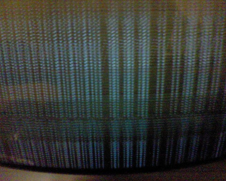

    Второй вечер пытаюсь запустить свой второй Ленинград-2 и что-то я уже запутался...
    Итак, симптомы: отсутствие стабильной картинки на ТВ (подключил пока ч/б к маленькому телевизору)
    Предистория: как только купил второй Ленинград-2 я напоял привязку к черному не включая его. Включил, увидел что синхронизации все равно нет, и на время отложил его.
    Вчера вечером решил что пора его запускать. Так как осциллографа нет, решил двигаться на ощупь.
    1. Просмотрел плату на предмет обрывов - не нашел.
    2. Поменял кварц, ставил с рабочего ленина - синхронизации нет.
    3. Поменял DD21 (ЛЕ1) на которую была напаяна доработка, думал перегрел, перепоял доработку - результат тот же.
    4. Поменял DD3, DD4 (ИЕ7) и DD12 (ЛП5) - результат тот же.
    5. Поменял DD1 (ЛН1), DD2 (ТМ2), DD6 (ТМ2), DD9 (ТМ2) и DD10 (ЛА4) - картинка слегка изменилась, я стал прощупывать микросхемы. В общем зажимая пальцем выв. 4,5,6 DD10(ЛА4) и произнося волшебный матерный заговор удалось получить стабильный растр. Отпускаю палец опять картинка съезжает. Я решил что в ЛА4 внутренний обрыв. Как на зло второй небыло. Сегодня купил ЛА4 и ЛИ1 (DD5) на всякий случай, перепоял ЛА4 - синхронизации нет. Устойчивый растр получить не получилось. Перепаял ЛИ1 - результат тот же. Пропаял все переходные отверстия в районе ТГ, тоже не помогло...
    В общем не знаю где искать проблему...

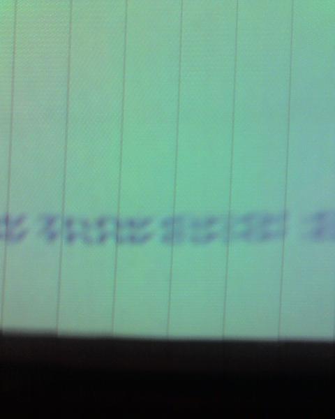

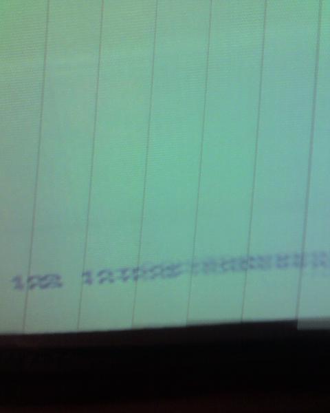

    Извините что не в своей теме,посмотрите на симптомы моего Ленинграда 1,что-то с символами происходит,может кто знает где копать.
    сигнал V2 сидит в нуле или единице - фотки очень плохие, не видно нифига, наверно закорочен на землю либо +5, или уже выгорел. Дай нормальные фотки с хорошим разрешением, чтоб буквы было видно

    15.11.2007
    873
    может микротрещина в дорожке или холодная пайка ноги, которая начинает контачить при прогибе платы.. короче - пропаяй дороги и ноги в районе где касался пальцем
    Пропаивал и дорожки и выводы ЛА4 и ЛИ1. Кстати включал с впаяным процессором и без ПЗУ.
    После того как вчера перепаял ЛА4 и ЛИ1 косание пальцами выв. ЛА4 никакого эффекта не дает. Когда дотрагиваюсь к выв. ЛИ1 картинка меняется, но так было и до замены ЛИ1.
    Т.е. остается либо искать осциллограф либо начинать дублировать дорожки МГТФом? Есть ли смысл менять оставшиеся два ИЕ7?
    05.11.2006
    Курган
    234
    Keeper, когда я запускал последний Ленинград-2, то синхры не было до тех пор, пока R30 не убрал. Но я подключал по RGB, а не по композиту. R30 подтягивает базу КТ315 к питанию. Попробуй увеличить его до 4,7к...10к, а там, если растр установится, то дальше смотреть будем.
