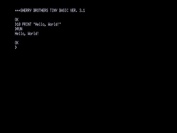

    svofski, а тебе удалось запустить TinyBASIC имени Ли Чена ? Как я понимаю он вообще не будет работать на всякой более-менее серьезной CP/M машине т.к. активно использует RST N для экономии байта на вызове подпрограмм, что перекрывается с системой прерываний машины.

    Я его запустил в ZRUN-е. На Векторе не получилось.

    Я уже запустил TinyBASIC на Векторе в МикроДОС. С RST7 пошаманил. В принципе работает, запускается, "Hello World!" пишет, но иногда после некорректного ввода строки зависает. Транслировал исключительно "прекрасным ассемблером"

    Еще проверил разные версии МикроДОС с TinyBASIC. Оказалось, что с T-34, СР/М-39 работает нормально. Файлы создает, читает. Глюки были с одной из старых древних ОС, что под руку попалась некстати и ввела в заблуждение. Вообщем, теперь на Векторе еще один бейсик появился, добавлю в картотеку
    P.S. А ассемблер действительно прекрасный. Но неудобно дампить с экрана большой кекс. Вот если бы его как-то по кнопке в файл скидывать можно было...
