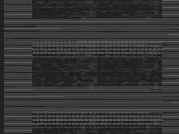

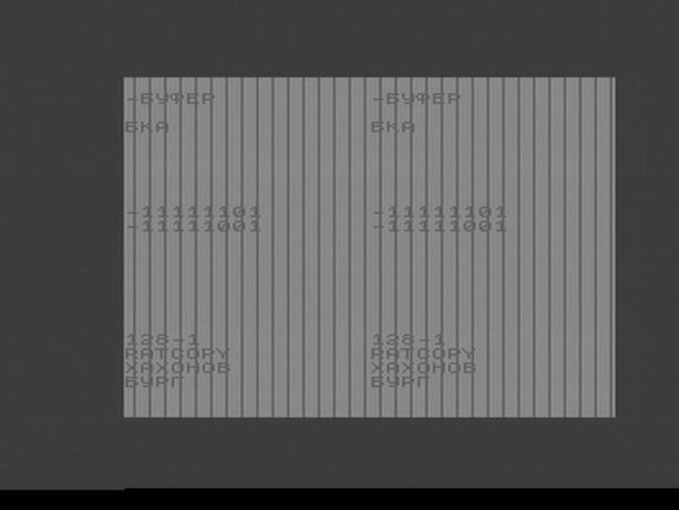

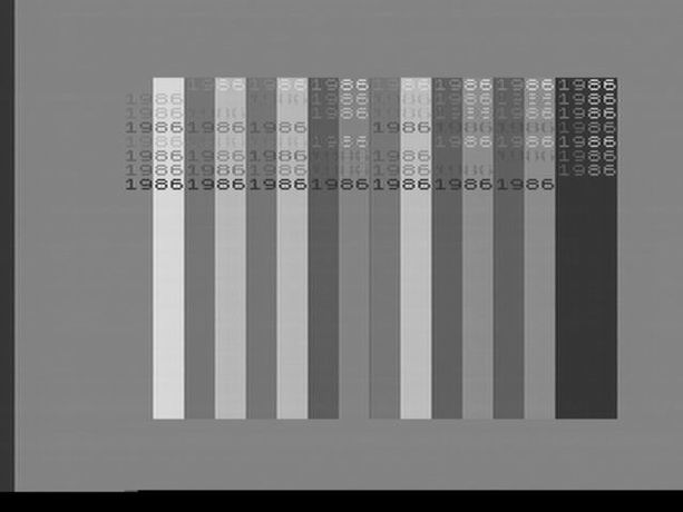

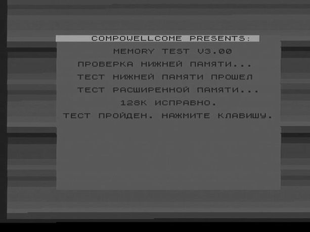

    Добрался опять до коробки ( с карандашами ) - решил повозится с KAY-128.
    1,2,3,4 - это картинки поэтапного ремонта - в принципе наблюдается улучшение ( дохлая ир1 (D41), ие7 (D6)? две дохлые озушки (2ая и 6ая).
    тестовая пзу показывает исправность памяти.

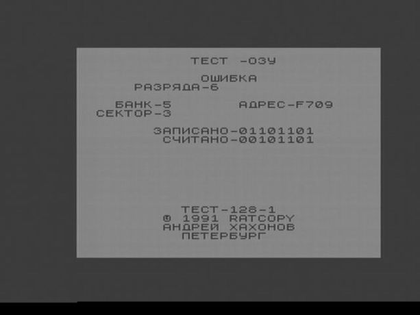

    а вот 5ая картинки - это там, где я щас застрял
    вставил родное пзу (27256) - и вот такая картинка наблюдается
    пришел к выводу, что глюк с сигналом romselect (27 нога пзушки).
    а идет он сразу с ТМ9 ( порт расширения до 128).
    ТМ9 поменял - пофигу. так же все остается.
    если 27 ногу повесить на +5 - то стартует в бейсик 48. НО клавиатура не работает( наверно это сл этап будет, хотя мож и связано как то)
    вообщем похоже, что то у меня с выбором страничек в пзу - может кто что подскажет?
    (пзу 100% исправно - их у мя две, и обе проверены в соседнем компе)
    вот ссылка на схему http://zx.pk.ru/showpost.php?p=77428&postcount=462
    (очень на Ленинград 1 похоже)
