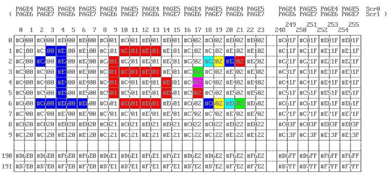

    На сколько я понял из картинки от DDp то для того чтоб прорисовать второй экран нужно постоянно щелкать странички либо выводить сначала четные столбцы( читать байты ) а потом нечетные после переключения страницы. И как это будет организованно в девайсе под ZX-BUS? Т.е это добавляет гемора в отлове данных которые посылаются в #7FFD, #1FFD, #DFFD и т.д.
    З.Ы. Правда я могу ошибаться в организации второго экрана в этом режиме...
    неполучится, там всё выводится в реальном времени синхронно с видеовыводом
    смотри тут более понятно написано: http://www.zx.pk.ru/showpost.php?p=114859&postcount=7

    Я естественно это смотрел только я не понял на счет второго экрана, точнее я понял но возможно что не правильно Т.е когда включен второй экран то тогда для того чтобы скажем вывести изображение в полный экран нужно:
    1. включить страницу 6
    2. Вывести данные в области #C000-#D7FF, #E000-#F7FF
    3. включить страницу 7
    4. Вывести данные в области #C000-#D7FF, #E000-#F7FF
    Правильно?
    1. включить страницу..
    не, там у меня показано как читает сканер, а как писать программе - эт уж как у тебя получится. На 4,5 страницах - основной экран, на 6,7 - второй.

    RAM7 первая половинка (hC000) , RAM5 первая половинка (h4000) , RAM7 вторая половинка (hE000) , RAM5 вторая половинка (H6000).
    не так, смотри у мя правильную очерёдность: основной экран - 5 страница работает с 4, альтернативный - 7ая с 6. Переключение основной/альтернативный в 7FFD
