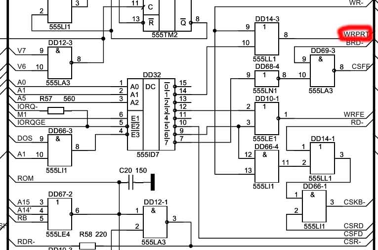

    кстати, а почему ты называешь порт #FFDD а не #DD? В программах к нему где-то так обращаются?

    ФФДД - стандартный порт на плате Скорпи, используется как Центроникс для принтера. Реализован на ИР23, выходы коей просто выведены на системный слот. Т.е., этот порт "пользуй - не хочу". Порт дешифруется А0, А1, А2, А5., следовательно, можно называть его и просто ДД. Но памятны заморочки с портами на ФД, когда некоторые проги на Скорпе не шли изза неполной дешифрации. С тех пор осталась привычка называть порты полностью своими именами

    Просто лепить порт #EFF7 лениво (нужно определять биты селекции применительно к Скорпи).
    Есть готовая древняя схемка порта и всякой фигни на оном http://zx.pk.ru/showthread.php?t=176&page=2
    там была обратная ситуация, т.к. реально #7FFD/#1FFD при дешифрации используются старшие разряды - и это правильно, а кривизна была из-за первых Пентагонов и криворуких программеров. Я хочу точно знать есть-ли в официальной документации или программах указание на использование именно #FFDD? Например в ПРОФПЗУ как он обзывается?
    Насколько я знаю, этот порт юзался только в Скорпи. Использовался он Теневиком для подключения принтера. Как к нему обращается Теневик - неизвестно, но в фирменной инструкции к Скорпиону (Руководство для программистов) он описывается именно как ФФДД.
    она есть в инете? Ты не мог-бы, раз уже ковыряешься с этим портом добавить ему в дешифрацию старший разрядик и посмотреть будет ли его после этого выбирать теневик?
