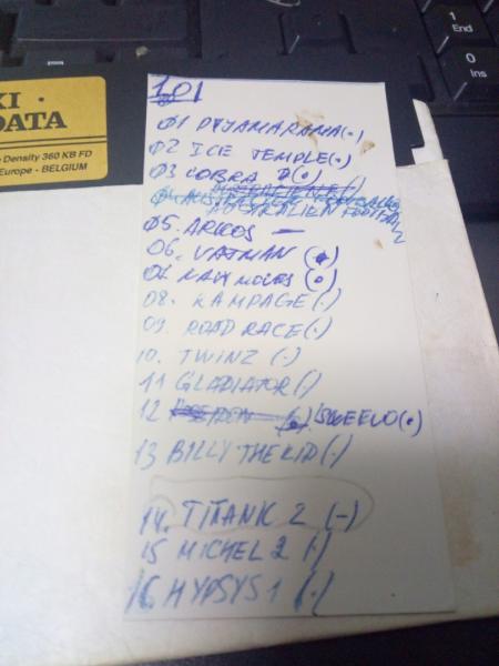

    Около сотни и есть. Контора штамповала не слабо в свое время. И пока другие диски ян е буду трогать, до того как разберемся с этим
    Вот считанный и уже ранее опубликованный диск. С единственной ошибкой. Думаю это не помешает извлечь 15 из 16и файлов. Так же список игр к нему, находящихся на диске.
    DISK2.RAR
    Я при помощи программы ZX Disk Studio открыл образ TD0, посекторно извлек от T20 (S1 S2 S3 S4 S5) до T29 (S1 S2 S3 S4 S5), затем склеил в один файл, начиная c T20 S2 до T29 S4. В третьем блоке на дискете лежит игра COBRA. Взял так же загрузил игру COBRA оригинальный релиз и сохранил память как bin. Файлы совпадают частично. Такое ощущение что на дискете сектора перепутаны. т.е. куски кода по килобайту не везде совпадают, а некоторые находятся по разным адресам в оригинале и дампе.
    Прилагаю все файлы.
    -Извлеченные сектора
    -20_2_to_29_4.sec склееный файл из секторов
    -снапшоты z80 и sna форматы с начальной заставки и с титульного меню
    -binary_data_dump_16384_to_65535_len_49151.bin дамп памяти загруженного оригинального релиза COBRA
    TEST_EXTRACT.zip
