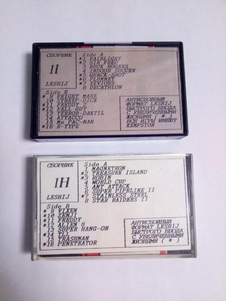

    Выложено (не обработанное):
    - все вкладыши/описания (1 и 2M описания нет);
    - звук 1H, 1I, 1J, 1M, 1N, 1O (1 - кассета без записей).
    Вкладыши с картинками - фотография. Фотобумага глянцевая и глянцевая-полиэтиленовая.
    Остальные вкладыши и описания на тонкой бумаге. Скорее всего, отпечатано в типографии с фотоформ.

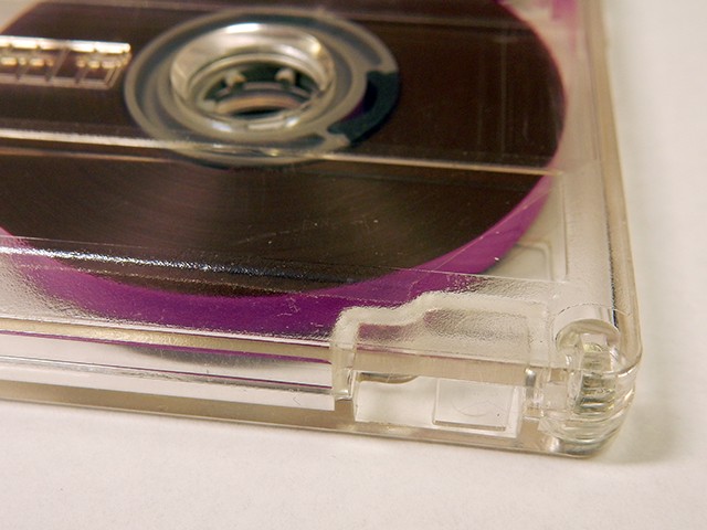

    Вплоть до 1V были кассеты (судя по вкладышам) Славич или старостильные с узким окошком.
    Начиная с 1W идут безымянные стекляшки с пазом "type2" и коричневой лентой. "Хромовая" лента скорее чёрная, чем коричневая.
    1W воспроизводилась как "хромовая", при оцифровке 1Y заблокировал датчик "type2" в магнитофоне.
    На 1Y не полностью стёртая предыдущая запись (тоже Леший), особенно в правом канале.
