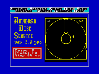

    Так, приобрел себе ZX Evo, 5,25" флоп.
    Как определить в каком формате дискеты? Автор не помнит. TR-DOS не подходит, я попробовал, он не видит дискеты эти.
    Комп вроде как был BALTIK RUSSIA у него в те времена.

    49 сообщений
    Есть старая, 90х годов, утилита "ADS" (Advanced disk service). Там есть опция "Analyze track" (анализ дорожки). Проведи анализ первой дорожки, посмотри, сколько там секторов, какого они размера, и какая нумерация. Если сам после этого не сообразишь, что это за формат - то шли сюда информацию, подумаем вместе.
    Ещё вариант - подключить этот дисковод к PC и снять образ с помощью программы Teledisk. Тогда этот образ можно будет дальше использовать с эмуляторами.
    Вот не хотел же возиться с несколькими компами, думал управлюсь одним Evo ))
    Так ADS же работает на Спектруме.Нажмите на изображение для увеличения.

    Я про Teledisk имел ввиду. Но похоже придется.
    Анализ 00 либо 01 трэков на стороне 0 и 1 говорит Non-formatted track
    а сам спектрум/дисковод - рабочие? нормальные трдос дискеты видит? ну и еще вариант - вокруг центрального отверстия есть кольцевая наклейка? если нет - возможно дискеты HD, 1.2M. их на обычном спектруме не прочитаешь.
