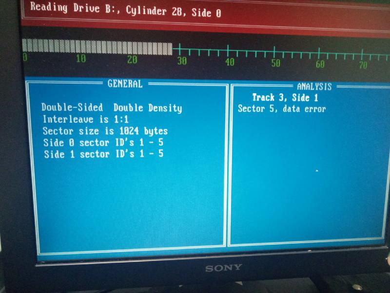

    ZXDiskStudio спокойно открывает образ td0 ; показывая структуру диска и содержимое секторов (на компе без контроллера)
    у ISDOS помнится была разница в формате хедеров, дискеты от старой версии не виделись на новой
    Да, открывает.
    Цитата Сообщение от Barmaley_m Посмотреть сообщение
    Если я правильно понял вывод программы - то были обнаружены дорожки с 5 секторами по 1024 байта.
    Странно, почему на Спектруме ничего не нашлось. Если там действительно 5 секторов по 1024 - то ADS это должно было показать. На этом Спектруме хоть какие-нибудь диски читаются? Можно на других дисках удостовериться, что контроллер рабочий?
    Амижность дисков я бы исключил. Как верно заметил Dexus, прочитать амижные диски на Спектруме или PC невозможно из-за отличающегося формата заголовков и синхровставок.
    5 секторов по 1024 байта - это 800кБ, такой формат использовался в IS-DOS и в ASC CP/M. Только надо на нумерацию секторов смотреть, в IS-DOS 5й сектор на каждой дорожке имеет номер 9.
    Если на дисках должны быть игры - то не исключён вариант CP/M формата. ASC мне рассказывал, что он когда-то выпустил систему защиты игровых дисков, основанную на формате CP/M с дополнительными приколами типа преднамеренных сбоев контрольной суммы в каждом секторе и т.д. Возможно, такого рода защита игровых дисков была не только от ASC.
    Посмотрел прилагаемый .td0-файл. В эмуляторе он открылся у меня, но грузиться с дискеты не захотел ("Disc error Trk 0 Sec 9"). Вероятно, нулевую дорожку Teledisk тоже не прочитал. Возможно, что часть дорожек на дискете повреждена.
    Посмотрел файл .td0 через hex-редактор. Обнаружил там тексты, относящиеся к игре Chase H.Q. Также обнаружил какую-то программу, написанную на Laser Basic. Вероятно, это одна из игр. Какого-то подобия каталога не обнаружилось.
    Формат .td0 я не знаю, поэтому посмотреть, на какой дорожке сколько и каких секторов, не могу. Анализ дорожки через ADS не работает на моём эмуляторе даже для спектрумовских дискет, не говоря уже о нестандартных.
    Предлагаю автору, в порядке очерёдности и предпочтительности:
    1) воспользоваться системой Greaseweasle для максимальных шансов что-то вытащить с этих дискет. До приобретения системы диски в дисковод не вставлять: чем больше их сейчас елозить, тем меньше останется потом шансов их спасти;
    2) найти какой-нибудь просмотрщик .td0-файлов, который отображает информацию о формате дискеты и позволяет извлечь отдельные секторы из файла .td0, и научить меня этим пользоваться
    3) продолжить попытки найти какие-нибудь отформатированные дорожки и секторы с помощью ADS
    По формату, да нашлось якобы 5 секторов по 1024кб. Два копировщика дискет опознали именно так.
    По работоспособности привода
    1. взял левую дискету, отформатировал ее на ZX Evo в TR-DOS и она без проблем отформатировалась, потом читалась.
    2. подрубил этот же дисковод к Пентиум-1, сделал в Вин95 образ td0 при помощи teledisk,выложил на форум.
    Отсюда вывод - рабочий привод? Или что-то упустил?
    В порядке очереди теперь

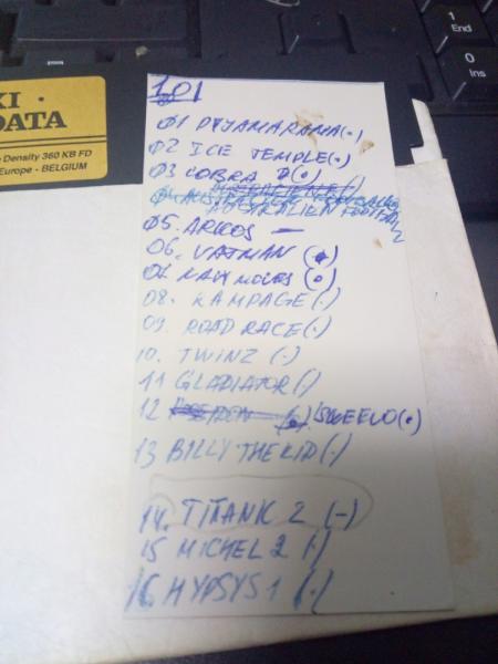

    Еще один дамп другого диска, считался с ошибкой одного сектора на 5й дорожке.
    Вдруг поможет. Точно так же определился 5 секторов по 1024 и внутри маячат имена Number 0 - 16, а так же form4.txt

  3. #83
    08.05.2007
    Dnepropetrovsk
    1,089
    281
    70
    49 сообщений
    Спасибо за рекомендацию ZX Disk Studio.
    Открыл образ, просмотрел довольно детально, где-то до 60 дорожки каждый сектор окинул взлядом.
    По-моему это не IS-DOS, так как у тех версий IS-DOS, которые были у меня на реале, нумерация секторов идёт 1, 2, 3, 4, 9. Это сделано для того, чтобы сектор 9 на дорожке 0 был загрузочным, ну а на остальных дорожках сделали этот сектор просто для единообразия. В приложенном тобой образе ни на одной дорожке нет сектора 9, а есть секторы в нормальной нумерации 1, 2, 3, 4, 5.
    Куски игр нашлись, и довольно много. Но не нашлось ничего похожего на файловую систему. Я в своё время много времени провёл за анализом дисков и структур файловых систем. Это был и "Агат", и "TR-DOS", и "CP/M", и FAT, и NTFS, и специальная файловая система музыкального редактора ASM. Если бы что-то похожее было на этом диске - то я бы чисто интуитивно, скорее всего, нашёл бы какие-нибудь структуры. Ничего подобного на этом диске нет.
    Загрузочного сектора на этом диске тоже не наблюдается, хотя дорожка 0 прочиталась полностью, там честные 5 секторов. Но загрузочный сектор, если он есть, должен иметь номер 9.
    Я тихо подозреваю, что эти диски не имеют никакой файловой системы. Там просто хранятся блоки данных для последующей записи на кассету копировщиком. Может быть, там есть какие-нибудь разделители или признаки конца, но они слишком неприметные, чтобы их однозначно найти и идентифицировать без самого копировщика.
