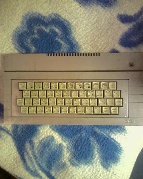

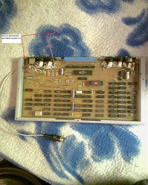

    По умолчанию помогите опознать спекки
    Вот, взгляните на фотки. Может кто-нибудь узнает своего знакомого? Помогите узнать хотябы название клона, и как его подключить к телику.
    Зарание спасибо

    Это 48 или 128 зверь ?
    Сделай фотку/скан платы крупнее , чтоб названия микрухбыло видно .
    12.07.2007
    Украина, г. Сумы
    781
    24
    Плата "Харьков". 48К. 128 они были только, если переделывались.
    16.11.2006
    Киев
    235
    Добрый день. По-моему, это "Orizon-micro". Мне такой достался с "выкушенными" конденсаторами. Мне здесь на форуме помогли его опознать. Если Вас не затруднит, пришлите мне на почту более подробные фотографии платы (адрес я написал в "личку").
    12.12.2006
    Рига, Латвия
    Точняк - Orizon-Micro. Схему плохо видно, но вроде оно. Цвет корпуса необычный - те два "Оризона" которые я видел были чёрные:
    http://8bit.yarek.pl/computer/zx.orizon/00522vq.jpg
    Характерное отличие - отсутствие ресета и в ROM (ZX48) заменена строка копирайта (кажется - год такой-то "Orizon-Micro").
    Последний раз редактировалось Serratus; 27.04.2009 в 00:59.
    13.09.2008
    Украина
    2,677
    да это Оризон-Микро стопроцентов.
