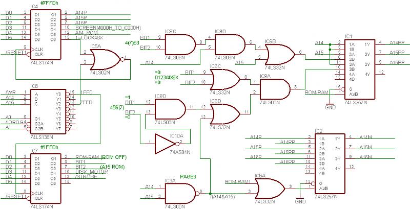

    В аттаче полная схемка маппера +3 . Всё должно фурычить согласно манускрипту
    Bit 1 =0  Bit 1 =1     Bit 1 =0  Bit 1 =1
    Bit 2 =0  Bit 2 =0     Bit 2 =1  Bit 2 =1
    Bank 0  | Bank 4 |     Bank 4  | Bank 4
    Bank 1  | Bank 5 |     Bank 5  | Bank 7
    Bank 2  | Bank 6 |     Bank 6  | Bank 6
    Bank 3  | Bank 7 |     Bank 3  | Bank 3
                       6 54321098 76543210
      00000  0000 - 0000 00000000 00000000 RAM-0
      16383  3FFF - 0000 00111111 11111111
      16384  4000 - 0000 01000000 00000000 RAM-1 (5)
      32767  7FFF - 0000 01111111 11111111
      32768  8000 - 0000 10000000 00000000 RAM-2 (2)
      49151  BFFF - 0000 10111111 11111111
      49152  C000 - 0000 11000000 00000000 RAM-3 (0)
      65535  FFFF - 0000 11111111 11111111      64Mb
      65536 10000 - 0001 00000000 00000000 RAM-4       100         100
      81919 13FFF - 0001 00111111 11111111
      81920 14000 - 0001 01000000 00000000 RAM-5       101         101-111 7
      98303 17FFF - 0001 01111111 11111111
      98304 18000 - 0001 10000000 00000000 RAM-6       110         110
     114687 1BFFF - 0001 10111111 11111111
     114688 1C000 - 0001 11000000 00000000 RAM-7       111-011  3   111-011 3
     131071 1FFFF - 0001 11111111 11111111     128Mb
    Только кажись оба парта должы лочиться (не могу найти где это видел).
    Чёто картинка в аттаче скукожилась , а по килобайтам стала больше %) Смотрите лучше то что в архиве
