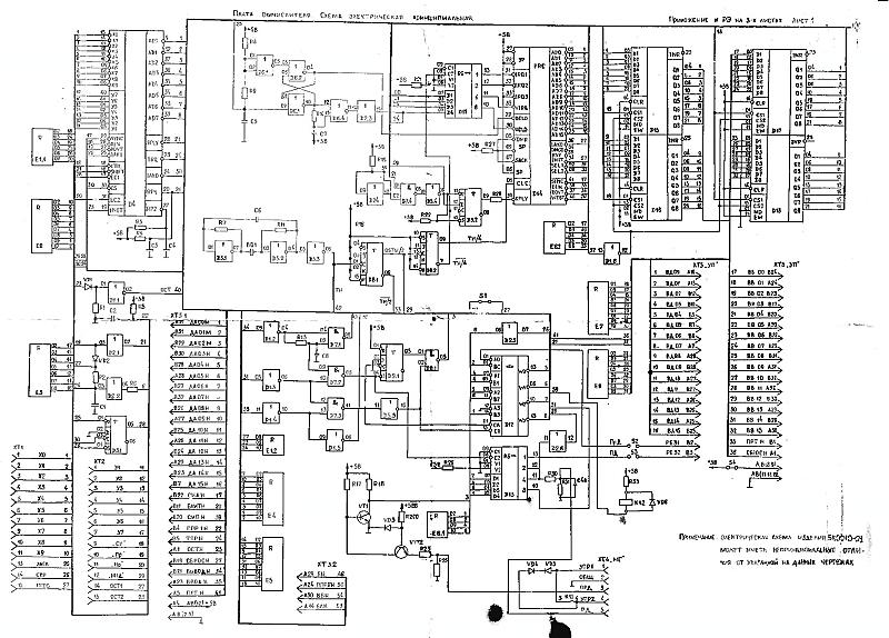

    Чтото не получается у меня конвертить из bin в wav... Для бейсика вообще не работает, из эмуляторов тоже не получается....

    Арсений, надо использовать эмулятор находящийся здесь http://www.cplusplus.boom.ru/

    Использовал уже, отконвертил несколько прог... а грузиться они чтото не хотят... мо, м, имя ввожу, включаю винамп, на экране пишется файл.bin, загрузка заканчивается а вопроса не появляется... на стоп пишет ошибка...
    У БКшки "магнитофон" надо подключать на 2-земля 3-е гнездо? там вроде эмиттерный повторитель по схеме, это странно... можт я перепутал и надо на 2-й и 5-й???.... схема принципиальная дурацкая, там на 3-ей прд, на 5-й пр написано... не понять где он читает а где пишет...

    Я бы сказал:
    прд - передача
    пр - приём

    Извиняюсь, очепятка вышла...
    ПРД и ПД...
    на прд вижу эмиттерный повторитель... а пд идёт кудато на логику...

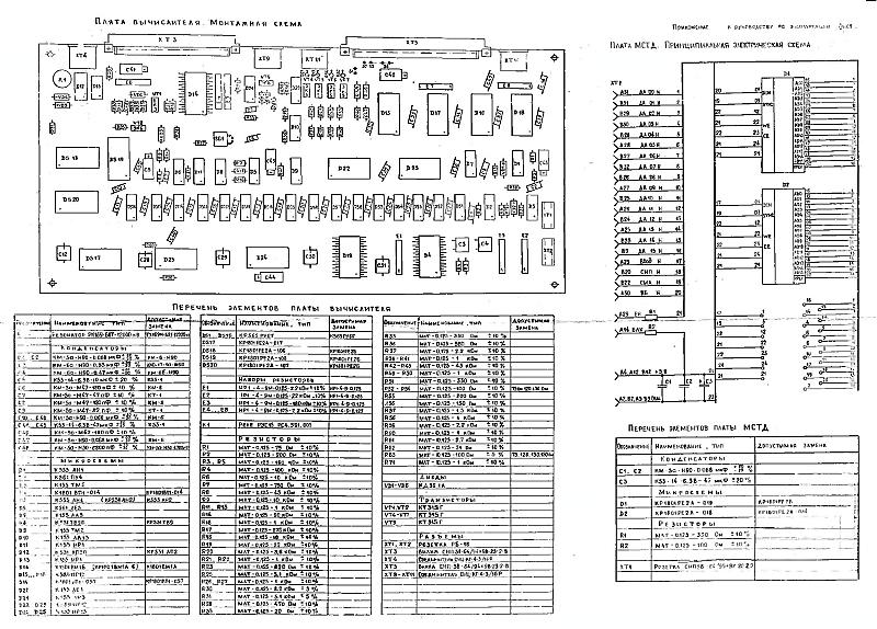

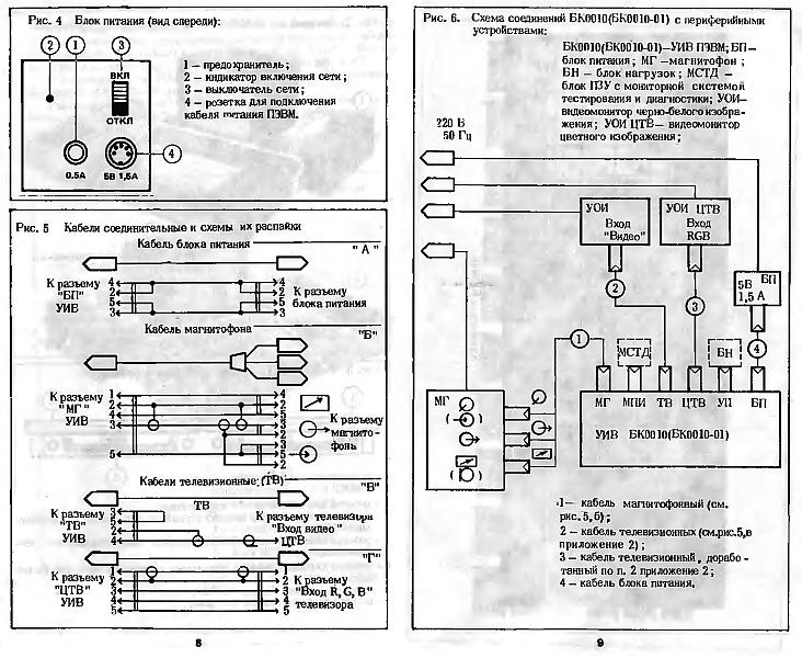

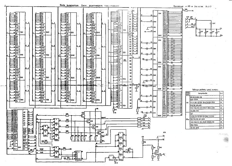

    На воторой картинке там разъём магнитофона...

    Ну тогда
    3 ПРД приём данных
    5 ПД передача данных
    И по схеме так выходит, там не эмиттерный повторитель, а усиление по схеме с общей базой. А у логики обычно выход справа рисуют.
