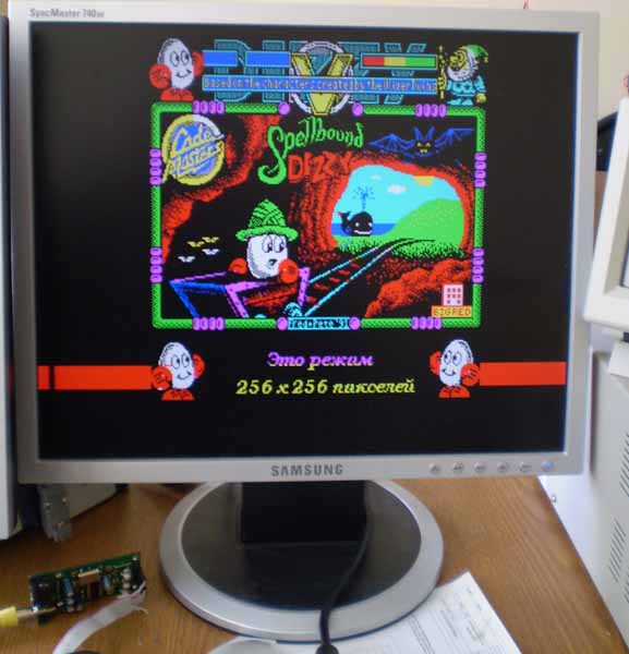

    Вот собственно поизвращался с редакторами, слепил режим 256x256 пикселей на сабжевом контроллере.
    Но одну траблу допустил, ошибся где то - поправлю когда буду пихать в PALку. Данный режим - идут строки по спековски .
    Итак изврат над заставкой Диззи 5. Красная полоса - это мой косяк, а не прибамбас.

    А круто выглядит . Даёжж цвет на точку , ну и загружаемую палитру

    Ну не так быстро, стараюсь в меру своих сил и свободного времени
    Я пока постараюсь завтра мелкую логику в PALку запихать, а то уже с этими мелкими микрухами башня слетает от поиска нужного проводка.
    Вообщем это режим 256x256, ну а 256x224 получу потом, когда разрисовывать все начну(в виде таблицы они уже раскиданы, только пихай в микрухи). В принципе он сейчас не важен. Вот еще один режимчик забабацаю 320x256 для теста, ну и тогда будем вести обсуждение о палитрах. А то если начну все сразу, то явно не сделаю ничего
    И повторюсь, все лобаю под VGA монитор.
    P.S. Сегодня поприкалывался на работе. Народ видя картинку на мониторе, опешив спрашивали - это что новый скринсейвер у меня такой. Я им - Ага . Забавно. Один бывший спектрумист(кстати он мне обещал плату калужского варианта откопать) - тоже ошарашен, типа как это. Хотя дизю узнал сразу.

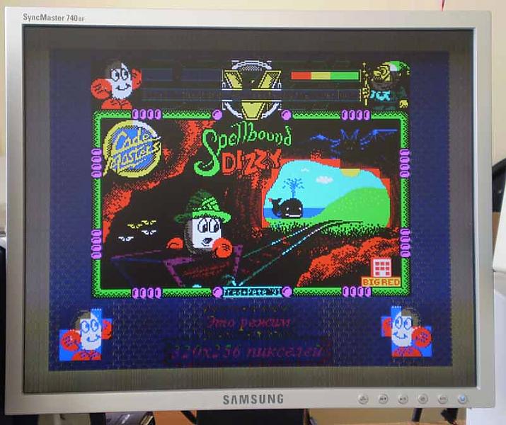

    Ну вот и разрешение экрана 320x256. Правда за качество цветов, особенно яркосный канал сильно не пинаем, не та была задача. Также с дефекатми брордюр. Думал, что нормально, построчно получиться. А нет - получилось спекоподобие. Чтобы память была компактной строение экрана такое:
    0 Строка 0000h - 0027h
    1 строка 0500h - 0527h
    2 строка 0A00h - 0A27h
    7 строка 2300h - 2327h
    8 строка 0028h - 004Fh
    9 строка 0528h - 054Fh
    и т.д.
    Это получилось из за того, что этот чип прежде всего для текстового экрана и графический, да еще не кратный там получить просто так не получилось, но я его сделал. Правда пришлось пару сумматоров(нашел К155ИМ3 77года ) влепить - все успевает отрабатывать.
    Так что ничего невозможного нет.
    Итак, вот сие произведение.
