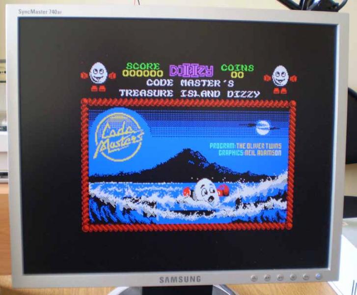

    Вот, свершилось. Спекомувскмй экран на SVGA мониторе SAMSUNG 740BF. В архиве пример схемы и скриншот, документально подтверждающий сие творение. Так что данный видеоконтроллер очень даже ничего. Изменения вводятся буквально перепайкой одного, двух проводков.
    Смотрим, высказываемся

    Поздравляю Вас Mick с очередной победой! Я с большим интересом наблюдал за разработкой «ZX-777». Приятно видеть, что кто-то занимается разработкой, так сказать, для души.

    Спасибо конечно. Но внесу некую точность. Я разрабатывал "ZXM-777". ZX-777 был создан в первой половине 90-x по моему в питере. По крайней мере Conan больше меня знает, поправит если что. Свой комп я назвал в память моей рабочей лошадке ZX-777, которая стала полигоном для отработок технологий нового компа. К тому же он еще не до конца отлажен в софтовой части, еще осталось пропатчить ПЗУ дыр доса, чтобы работал без сбоев дисковод. В принципе я не остановился на достигнутом, сейчас решил сделать комп(плату жду) на динамике 256кб и турба 7Мгц. Ну и естественно следущий комп уже будет с турбой 10Мгц и содержать сабжевый видеоконтроллер расчитанный на VGA выход.
    Просто от программирования иногда крыша едет, вот еще и изучаю другие темы. Но так как теорию без практики я трудно воспринимаю. Вот и Спектрум помогает изучать что то новое.

    пока человек только экспериментирует( уже за это ему низкий поклон) до воплощения в железе надо навесить еще контроллер какойнить или спец бутовую пзу чтобы конфигурили при ресете 6845 чип и потом уже передавали управление стандартной SOS

    Для вкручивания его в спек в стандартном режиме, не VGA - он практически вешается на те же линии, что и в стандартном спеке линии выбора адреса видеоконтроллером. Но нужно еще его сконфигурить. Либо патчить ПЗУ для настройки и придумать порт для обращения к нему, либо спец ПЗУ, конфигурирующее его и потом выключающееся. Это ни есть хорошо, особенно второй вариант. Есть еще один вариант, запихать мелконогий микроконтроллер, типа тини2313. А если микроконтроллер взять по толще, ножистый так сказать, то будет возможность управлять перестройкой различных видеорежимов. Для спека по умолчанию он будет работать как стандартный экран.
    Для включения в режиме VGA, стандартный спек должен обеспечивать следование сигналов управления, согласно диаграмме во вложении про VGA.
    Но это возможно потребует применение более быстрой памяти.
    К примеру ПЗУ сейчас стоит с временем доступа 150нс.
    Кстати, проверил работоспособность в VGA режиме наш hi-fi чип ВГ6 - работает!!! Греется меньше чем HD6845 и UM6845.

    значит на данном этапе он выводит картинку из ПЗУхи - тож круто, сдвиг малой кровью в расширениии возможностей спека!!! =) ВГА - первое из моих приоритетов по расширению своего спека.
    я так понимаю если добавить в схему RAM шустренькую, согласовать с шиной спека по правам доступа, добавить там еще там тотже тин2313 для конфига - как итог готовая видюха для спека! поправте если я не прав.

    В общем случае где то так. Но прежде чем врезать сие устройство необходимо проанализировать подопытную машину. Насколько я знаю Сантака имеет раздельные поля памяти и на борту у ней куча ПЛМ РТ1.
    Добавлено через 14 часов 19 минут
    А с другой стороны, ради одного режима, стандартного, ставить этот контроллер нецелесообразно. Его ставить имеет смысл, если разрабатывается компьютер с нуля, который будет иметь разнообразные графические и текстовые режимы. Либо в виде видеокарты для стандартных клонов.
    Для того чтобы получить стандартный экран на VGA частотах, неободимо поработать немного паяльником. Для этого необходимо добавить счетчик управляющих частот,например H0, H1, H2 - и бывшие цепи управления перекоммутировать на новый счетчик. А на старый счетчик подать удвоенную частоту. Также добавить делитель на 2 во входную цепь кадровых счетчиков. Поменять цепь коммутации видео/атрибуты с H2 на H0. Ну и собственно выделить строчку и кадровую в отдельные выходы. Так что это обойдется малой кровью, чем перелопачивание полкомпа, вставляя видеоконтроллер.
