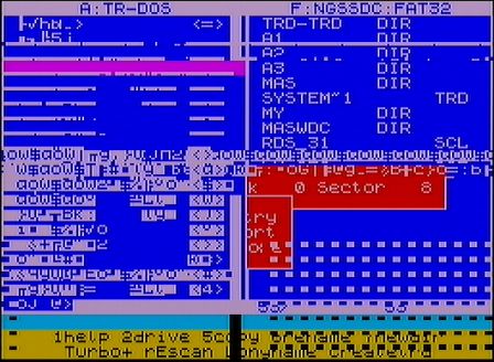

    При битом диске trk 0 sec 8 происходит вот так если нажать Игнор..
    Учту, все равно работу с тырдосом переделывать.
