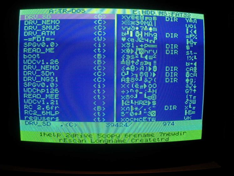

    Хоть бы отписали заработало или не заработало.
    Докладываю обстановку со всеми подробностями:
    попытался сделать trd образ, получил опять кашу на фат (фотку прикладываю), после этого прога отказывалась запускаться пока не прогнал винт скандиском на пц, хотя wdc работал с винтом при этом нормально.
    До скандиска прога висла до появления синих панелей на красном окошке с поиском какого-то там кластера
    Скандиск нашел и восстановил несколько файлов, которые я поспешно удалил, не догадался глянуть, был ли среди них нужный мне образ.
    Констатирую: новая версия работает на фениксе так же, как и старая, если не хуже
    Тестировал на версии с прошлой страницы.

    Сейчас проверил под Unreal. С прошивкой TR-DOS 5.03 не работает ни одна из версий

    Отловил косяк в драйвере Смука. Из-за этого косяка могли быть цветные квадратики. Проверил в Unreal с 5.03. Работает.

    По ссылке в первом посте теперь лежит исправленная версия. Кому это интересно обновитесь.
