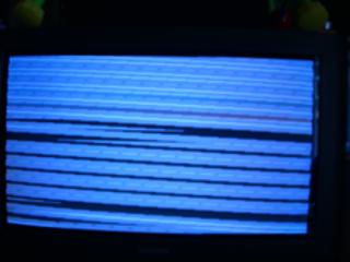

На седьмом выводе д31 масса была. Я выпаял микросхему, запаял на ее место панельку. Поставил ее - результат все тот же. Если включать без микросхемы то результат такой же как когда отпаивал диод, идущий на 12 ножку д31 - экран перемигивает как курсор.
Может ли такую штуку (заставка запускается, но белие буквы на черном фоне; не работает папер без интегрирующей цепочки; если с интегрирующей цепочкой то папер работает но курсор выглядит как черный квадратик, если набирать текст то его тоже не видно) давать д11 или д36 ?
