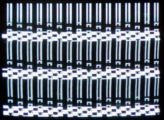

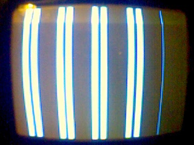

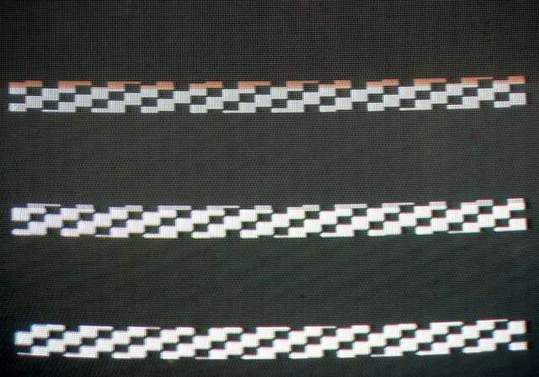

    Время от времени пытаюсь запутить Ленинград. Добился:
    1. Квадрат и бордюр (была оборвана дорожка)
    2. Вертикальные полосы, без процессора. (была неисправна микросхема ТМ2 D2)
    3. Но вот матрац добился неполностью (картинка 1). При нажатии на ресет полоски сдвигаются влево и вправо. Но на матрац накладываются 3 мигающие полоски с шахматным полем.
    (Картинка 2) это при нажатом ресете.
    Теперь о полосках. Я вставлял с процем в панельки ОЗУ по одной микросхеме и выяснил, что эти полоски дает микросхема ОЗУ D27 (картинка 3)
    Может у кого были такие проблемы. И на какую часть Ленинграда нужно обратить внимание?

  6. #26
    19.11.2006
    г.Слоним Гродненской области
    1,283
    Ну на вскидку, посмотри ИР22 (D32) 7 ножка - вход, 6 - выход, эти ноги соответствуют ОЗУ D27. Завтра может рожу чего поумнее, сегодня уже не могу...

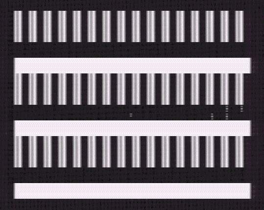

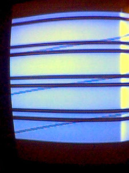

  7. #27
    25.02.2008
    г. Мукачево
    509
    Если нажать пальцем между микросхемами д14 и д12, там такая точка есть (идет толи на 11 толи на 12 вывод д14 (ие7), то появляются картинки (1-до нажатия резет, 2-после нажатия (изображения нужно обернуть, на 90 градусов)). Можна ли как то проверить узел формирования изображения с помощью логического пробника?

  8. #28
    25.02.2008
    г. Мукачево
    509
    после касания изображение остается, но не квадрат, а широкая вертикальная полоса (с вертикальными полосками разной ширины) (квадрат был бы, если была б верхняя и нижняя сторона). Если выключить комп, то все возвращается к тому что было, синхронизация есть , но экран темный, полосок никаких до следующего касания к указанному месту .
  9. #29
    19.11.2006
    1,283
    С помощью логического пробника можно проверить работу счетчиков и мультиплексоров. Но для этого нужно уменьшить частоту задающего генератора, иначе ты не увидишь эти мегагерцы. Я всегда так делаю. Выпаиваешь кварц и вместо него впаиваешь конденсатор на 2,2 мкф. У меня даже электролитические работали на 100 мкф, но мне говорили что у кого-то так не заработало, однако на 1-2 микрофарада керамический должен работать. Правда у меня Ленинград 1, а не 2, так что возможны отличия. Попробуй. Впаиваешь конденсатор вместо кварца и пробником проверяешь все выходы счетчиков. На каждом последующем выходе должна быть частота вдвое меньше чем на предыдущем. Так можешь проверить и формирование сигналов на мелкой логике и даже мультиплексоры. Еще как вариант можно припаять тумблер между общим проводом и первым входом задающего генератора. Замыкаешь тумблер - генератор останавливается, все замерло и по состояниям на входах каждой микросхемы можно ожидать что должно быть на выходе. Так я проверял мультиплексоры. Память так не проверишь, но ты хоть квадрат получи для начала.
    Про ножку, на которую ты нажимаешь я так и не понял. Саму плату живьем я не видел не разу, так что мне тебя трудно понять. Но раз уж меняется от прикосновения, то убедись что это не трещина дорожки. Или может обрыв входного сигнала. Тут поконкретнее надо.
