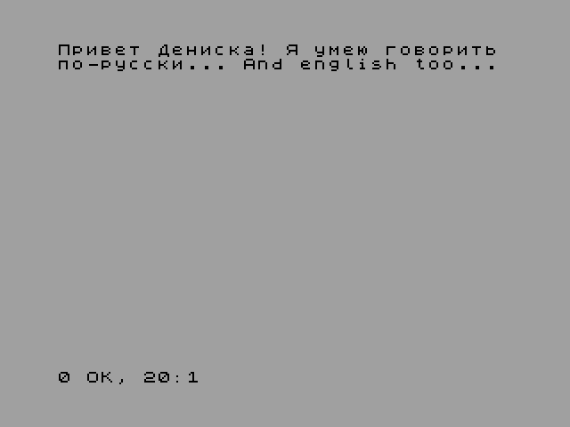

    Пробую сейчас руссифицировать BetaBasic 1.8, по статье в Радиолюбителе 03-1994 (стр.16), но знаний не хватает. Вроде все делаю как надо, но в итоге кракозябры вместо букофф. Подозрение что в листинге программы на асме где то ошибка.

    Разбил программу на два куска, каждый код положил по своему адресу. Уже лучше, кракозябры пропали. Однакож шрифты как обещано по true/inv video не переключаются. Иногда переключаются если backspace нажимать. Мдя, бум дальше курить.
    А, все работает! Просто переключение в два этапа. Благодарю Goodboy, за наводку. Осталось шрифты только подобрать, хочу йцукен сделать.

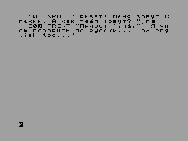

    BetaBasic 1.8
    Пробный шрифт, со странной раскладкой ЧВЕРТЯ
    Переключения: ЛАТ - TRUE VIDEO потом DELETE; РУС - INV VIDEO потом DELETE.
    Надо бы найти/нарисовать ЙЦУКЕН шрифт под мою клаву на ZXEVO. Однакож внезапно обнаружилась проблемка - BB1.8 не умеет в TR-DOS из-за своего режима прерываний. Рецепт для версии 3.0 не подходит (кто бы сомневался). Кто виноват и что делать?
