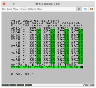

    Ну почти хорошо.
    тест как бы не совсем утилита, но пусть будет утилитой.
    спасибо за наводку, пофиксил в своей эмуляции Z80, теперь получше выглядит

    значит, ненормально, и тест со скриншота выше пройден по стечению обстоятельств

    Этот тест бы на разных клонах погоняли, да на разных Z80. Есть мнение, что он и для реальных спектрумов будет разные результаты давать.

    пока неясно не напортачил ли автор теста

    Вот и погоняйте, чО. Или только эмуляторщики отсались ?
    Пока тест Петера проходит на реальных спеках и клонах 100%
    Тест Патрика в отношении команд LDIR->NOP и на реалах проходит и в эмуляторах. И не в одном.
    Ну так что, подтвердите имеющееся мнение?
