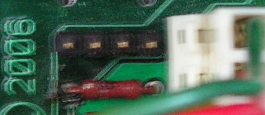

    ГС можно,попростому,замиксить на аудиовход,на плате компа рядом с кодером и разъёмом питания.
    Сюда что ли ? (картинка 1)
    Если да то какой штырек че значит: тоесть левый правый земля, четвертый хрен знает для чего ?
    (картинка № 2)
    Это плата сверху справа разъем.
    тот же воопрос:
    Если да то какой штырек че значит: тоесть левый правый, земля, четвертый хрен знает для чего ?
    Вот допустим так:
    12
    34

    19.06.2007
    Саратов
    2,255
    24
    во во точно!
    на компе: левый/правый по бокам,земля в центре.
    на гс: левый/правый-верхние пины,земля-нижние
    Добавлено через 5 минут
    я брал обычный шнурок от аудиовыхода цдрома,были такие,и один конец просто располовинил,и в гс воткнул,а другой как есть в плату компа
    Добавлено через 11 минут
    ну подключил чтоли,чё так долго возишся ?
    Я себе чуть палец не отрезал, когда сидиромовский провод резал.
    А зачем две земли ? Можно в одну воткнуть ?
    А можно я прям к разъему аудио AY подпояюсь ? Подпоялся, играет чегой та.
    Земля 4 я нужна, или не нужна ? Ведь на аудио разъеме то ее нет. У меня все играет, я уже весь во внимании.
