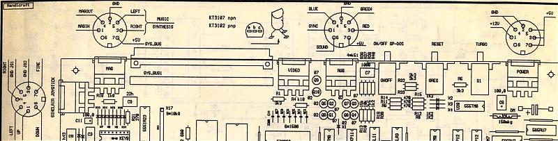

    Задача № 1:
    Подключение монитора Commodore 1084s:
    В монитор я подключаю разъем DB, а в компьютере у меня два разъема, один называется ЦТВ, а другой ТВ.
    ЦТВ 7 штырьков, а ТВ 6 ть.
    В какой подключать моник лучше ?
    Схему разъемов Профи прилагаю.
    Схема разъема Commodore:
    1: Ground
    2: Ground
    3: red
    4: green
    5: blue
    6: unused
    7: composite Sync
    8: horizontal Sync
    9: vertical Sync
    Желательно напротив коммодоровского написать к какому припаиваться на 6 ти штырьковом разъеме или 7 ми. В зависимости от ответа на вопрос.
    Спасибо !
    1: Ground
    2: Ground
    3: red
    4: green
    5: blue
    6: unused
    7: composite Sync
    8: horizontal Sync
    9: vertical Sync
    Ну, наверно, так:
    Commodore - Profi (разъем RGB (ЦТВ насколько я понял))
    1: Ground - 2: ground
    2: Ground - 2: ground
    3: red - 3: red
    4: green - 5: green
    5: blue - 4: blue
    6: unused
    7: composite Sync - 1: sync
    8: horizontal Sync
    9: vertical Sync
    На разъем VIDEO (ТВ) выводится только композитный ч/б сигнал и звук, а RGB (ЦТВ) - то что надо. Можно использовать 5 - контактную вилку, т.к. звук, насколько я помню, идет только с beeper'а.

    По умолчанию Что я Заглючил ?
    Подключил все по схеме, но не стал вторую землю вешать на вторую ногу.
    Добавлено через 1 минуту
    Я использую 6 ти контактную вилку, т.к., другой нет. Тыкаю в ЦТВ. В ТВ тоже тыкнул там изображения нет.
    Изображения нет, возможно на профике надо перемычки посмотреть. У него сигнал Sync может как и выход видео работать.
    Насколько я помню, у него и разъемов вывода на телек было два варианта.
    06.04.2005
    Земля, Москва, Марьино
    21,509
    17 сообщений
    Перемычек в нем как у IBM нет.
    Видеовыходов два.
    Вот фотки плат:
    Или поближе стчелкнуть область разъемов ?
    Кстати сквозь вот это то просматривается меню профи, и звук слышен, тоесть оно работает.

    alexeenko, у меня такойже, просто метотдом научного тыка подключил его в AV, потом подключал к скарту(даже тему создавал я по этому поводу)
    кстати ты там УФППЗУ заклей чемнибудь)))
    Добавлено через 59 секунд
    http://zx.pk.ru/showthread.php?t=1136&page=2

    Что я Заглючил ?
    Похоже что и синхра и изображение инверсные .
    Последний раз редактировалось fan; 08.03.2008 в 17:16.

    fan, схему по ссылке гляди которую я дал))
    11.02.2005
    3,789
    Это - http://zx.pk.ru/showthread.php?t=1136&page=2 ?
    Ну типо да . Джумпер на инверсию синхры явно вижу . Карандашём помечен 1 - 5 / 2 - 6 (одна из этих пар должны быть замкнуты). Но надо ещё по монтажке смотреть где этот DIP-SW4 (у себя такого не наблюдаю).
    От какого профика схема ? Я у себя такого не наблюдаю .

    fan, это Профи+, у мну вся документация на него есть, включая схемы переходника на RS232 + AT клаву), и еще кучи приблуд)
    у мну все нормально на телеке кажет(окромя красного цвета, потому что кинескоп сел уже)
    а вот у товарища топик стартера какието траблы с этим
