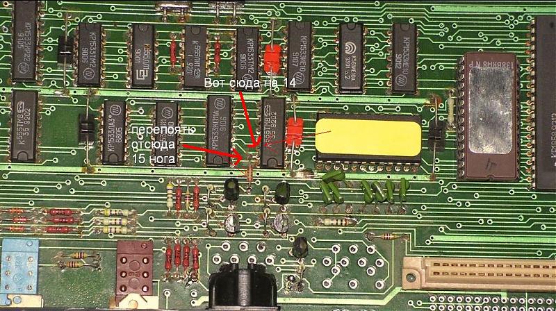

    нет у него не 4 версия, там вместо перемычек у него резюки стоят

    в инструкции написано версия 3-2

    вобщем надо вот так
    пепемычки вуокарат левее блика от вспышки)

    теперь посмотри на мою плату и увидишь что она абсолюдно другая в этом месте.

    Вобщем похоже точно третья . Там всё подругому .
    /Sync идёт с микрухи U21 555ТМ8 нога 15 . На ноге 14 инверсный сигнал Sync .
    Если глюки из-за инверсной синхры , то бери синхру прямо с 14 ноги .
    U21 555ТМ8 находится с правой стороны жирной микрухи с жёлтой наклейкой (по картинке из пятиметрового аттача). (Или перебрось ногу диода с 15 ноги на 14).

    А МОЖНО НА КАРТИНКЕ НАРИСОВАТЬ КУДА ПРОВОДОК ПЕРЕКИНУТЬ ?

    Вот, с 15 ноги перепаять на 14 ногу,
    14 нога дает инверсию 15
    а вообще ты выложил монтажную схему которая никакой инфы в себе не несет

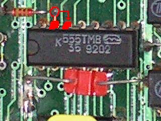

    Ещё крупнее аттач

    Тоесть надо замкнуть эти две ноги ?
