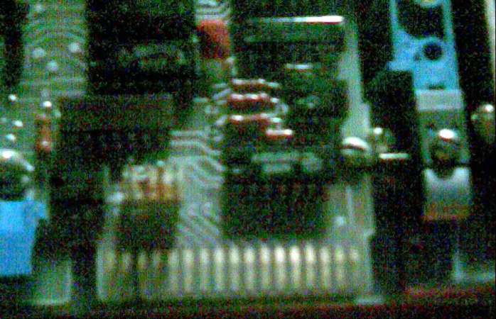

    Только слыхал,а где драйверы и утилиты конкретно скачать?Я закачал дрова FDRAWCMD Медведева и их через винду установил(Fdinstall64).Вот фото контактов моего 5.25(изв.за нечеткое изобр.) и еще там на движке головки надпись ПБМГ-200-265 №Ф9069477 а марка ЭЛЕКТРОНИКА МС 5305,год выпуска 06.90 мож кто нибудь подскажет подключение шлейфа?
    Утилиты лежат на http://trd.speccy.cz/pcutilz/WINTRD10.ZIP там же можно скачать и оболочку для них http://trd.speccy.cz/pcutilz/CCZTRDCW.ZIP
    Я так понимаю что драйвер ты скачал, только я брал FdInstall, а FdInstall64 - это надо полагать для 64 разрядных винд. У тебя такая?
    Шлейф для подключения дисковода действительно лучше спросить на фирмах занимающихся сборкой/продажей компьютеров и копмлектующих. Я как то зашел в одну такую и спросил шлейф для 5,25 дисковода, так мне подарили шлейф и дисковод ТЕАС впридачу с деформированной рамкой, рамку я выровнял и дисковод у меня работает. Только не ходи в молодые фирмы, они еще не успели накопить барахла, ходи в фирмы старые, у них барахла завались, так что они готовы даже сплясать, лишь бы ты только забрал это старьё.
    ЗЫ. У тебя конечно фотка ужасно хреновая, только мне кажется или нет, что у тебя нет перемычки на выборе дисковода.

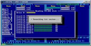

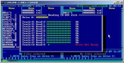

    Помогите!Подключил 5.25(в биосе выставил как 1.2 метра) и вот что выходит в навигаторе(см.карт) и по прочтении 50 трека пишет(карт2)причем та же фигня и с дисководом 3.5(ставил в биосе как 1.44) навигатор запускал с ком.строки,при этом действия 5.25 дисковода:урчит до где-то 15 трека,выключается потом на 50 треке вкл. и начинает урчать грозно(или что-то пытается в конце,и при всем этом диск крутится,а головка не ездит нифига!)и выдает рис.2),действия 3.5(бесшумный) в навигаторе такие-же(на 50 треке ошибка...),прбовал плагин для FAR нажимаю на TR DOS DISK Aсм.рис4) и не алле,выходит в меню,что делать дальше?Извините повторяю что в железе и в IBM софте полный ламер!AMD естественно в XP пишет retry,abort... и еще при загрузке биос пишет Floppy disk(s) fail (40) но все же IBM дискеты(досовские) 3.5 читает...P.S уж очень сильное желание запустить дискеты самому!Кстати насчет HOBETы выставлял в ком.строке hobeta35.exe/80d и все равно он предлагает свои настройки.

    Твой дисковод очень сильно напоминает МС. Что не является положительным фактором. Если бы он назывался Теас ну или Epson 600 ,то вопросов бы не было. А так конечно, того что ты смог добится от него уже достаточно для книги рекордов спектрумиста, хотя может быть были случаи подглючения такого экземпляра. Многое зависит от матери ай биэма и от биоса. Может кто напишет, что смог такое вот подключить. Надо узнать у них какая мать и версия биоса.
    Добавлено через 24 минуты
    окошко дискеты слева вверху заклеил ? Если нет, то заклей, оно станет на 720 и будет урачть и после 40.
    А виндовс то 98 ? Или в ЭКСПИ мучаешся ? Если 98 то попробуй отключить на время экскримента 3,5 и пробовать только с 1,2 5.25.
    И в есн это че такое делаешь ? Это че то , судя по рисунку напоминающее ресторинг диска в дцу ? Я так не пробовал. В ЕСН жму F9 назначаю каталог ТРД и потом жму CTRL+F2 выбираю дискетку, отображается содержимое, далее + интер (выделить все) и далее Ф5 копировать. У тебя хотя бы пол дискеты копирует ? Если да, то значит перемычку надо где то переставлять на 1,2. Ваабще может кто из железнячников подскажет, этот дисковод на 1,2 ставится ?!? Или он рожден 720 и умрет 720 ?
    Если у тебя настройки дисковода как на спектруме, тоесть 720, то на IBM он не будет нормально работать, а будет трещать. (но это относится к тикам и эпсонам, с МС дело тугое)

    не могу сказать про программы которые вы юзаете для своих экспериментов, но про подключение флопа 720к к РС уже тыщу раз писалось: Что нужно знать об эксплуатации флоппи дисковода? . Как для РС - у тебя включено неправильно, поставь в сетапе 720к.
