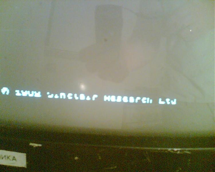

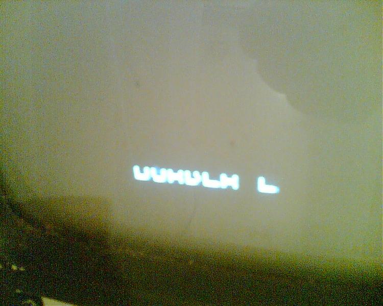

    Добрый день. На выходных уделил время своему «Ленинграду-2». Как мне советовали, проверил питание на микросхемах, затем начал проверять регистры. Нашел и заменил неисправный ИР16 (D39). В результате, на экране уже есть надписи, но они сильно искажены. Причем, надписи можно прочесть, если «инвертировать» цвета или выполнить команду “Border 0”. На выходе мультиплексора D34 отсутствует сигнал на 12 выводе (если я не ошибаюсь, это яркостная составляющая).
    а ты что, пробовал задавать повышенную яркость?
    Эт у тя монитор так расфокусирован что ничего не видно, или фотка такая плохая?
    16.11.2006
    Киев
    235
    На мониторе яркость и контрастность на максимуме были установлены, т.к. вообще ничего не было видно. После перезагрузки темный экран, вот и "накрутил" регуляторы + качество старенького монитора + фотографии телефоном.
