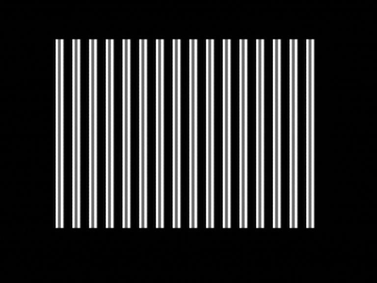

    Мануал выкладывали в теме железо, ищи сам, может еще чего полезного обнаружишь. Если манула не найдешь, то мне в личку мыло свое кинь, я завтра найду, у меня в ПДФе где-то есть, приаттачу тебе в мыло. Так ты ресет нажимал? У тебя столбцы сдвигаются? А насчет сигналов - просто посмотри есть сигнал/нет сигнала, пока что хоть это просмотри, очень часто этого хватает что бы найти повреждение.
    ЗЫ. На ЛП5 посмотри 1,2,3 ножки, проверь сигнал и убедись что на 1 и 2 ножки сигналы приходят, а с 3 ноги ЛП5 доходит до КП11.

    щас сигналы посмотрел на второй плате, которая вроде как получше. ресет понажимал - матрас меняется. НО! на второй плате не хватает 2х правых столбцов матраца и соответственно более широкий бордюр. тест 48к проходи почти до конца, но надписей не выводит, а сваливается в начало. я так понимаю, что где то какой то счетчик туфтит - только вот какой...
    ps: мыло щас скину.
    заранее благодарен!
    Добавлено через 28 минут

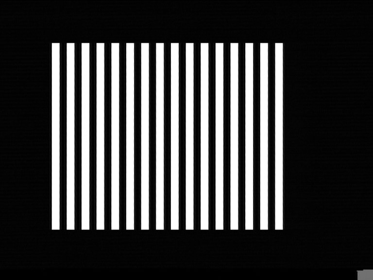

    Если первая картинка - это без ПЗУ, то это не матрас.
    да. без пзу.
    Попробуй при вынятом ПЗУ понажимать на Ресет. При некоторых нажатиях вертикальные столбцы должны сдвигаться.
    да. сдвигаются.
    Если да, то проц работает и шина данных чистая, тогда ищи вокруг ЛП5, ИР9, ИР16, КП13... если есть осциллограф, то посмотри сигналы на выходах ИР9 и ИР16.
    на ир16 напаяны какие то кондеры. с ир9 сигнал на ир16 приходит - с ир16 не уходит. ща полазию вокруг
    Добавлено через 46 минут
    до ир16 все сигналы доходят. с нее нифига. менять?

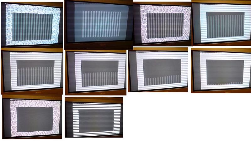

    вот такой должен быть матрас
    (если к черно-белому телеку подключить
    а здес видно как у меня проходил тест при неисправном ленине:Вложение 6208
    проблема >>> плохой контакт D11

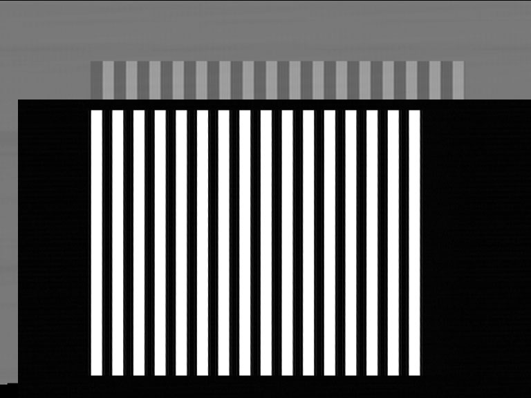

    вот что имеем на второй плате:
    на картинке на заднем фоне матрас первой платы (которую уже отремонтил) а на переднем плане ( более черный и контрастный) матрас второй платы. черное - это все бордюр (сверху обрезан в фотошопе что удобнее было). очевидно не хватает нескольких столбцов... есть ли у вас какие нить мысли по этому поводу?

    Посчитай столбцы внимательно, и там и там по 16.
    У тебя просто кварцы разные (я думаю) и оттого изображение немного сдвинуто.

    блин. действително вроде правда. будем думать дальше.
