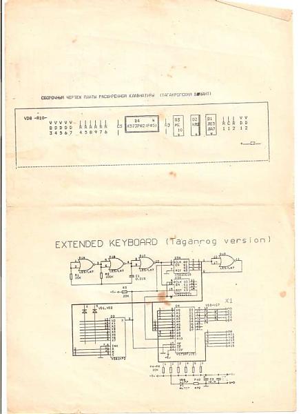

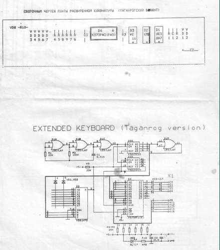

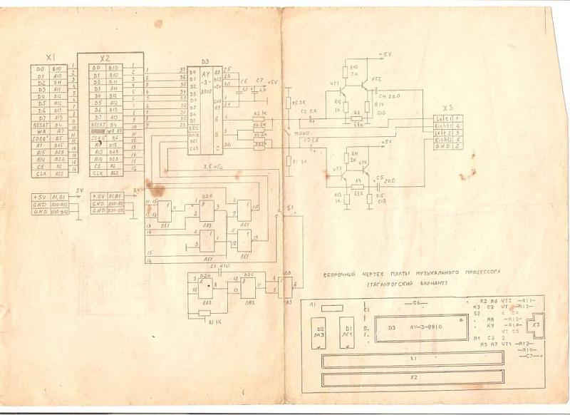

    Firewater, Сканы значит скан.изображ. если я так понял,скину за выходные в етот раздел,но только какие счемы?У меня 1"Disk drive Cetronix and RS-232 inteface controller Taganrog version"... хотя нет наверное скину все схемы в zip,а то под некоторыми схемами не написано чего схема,а там пусть каждый разбирается че ему надоВроде как полезно будет.

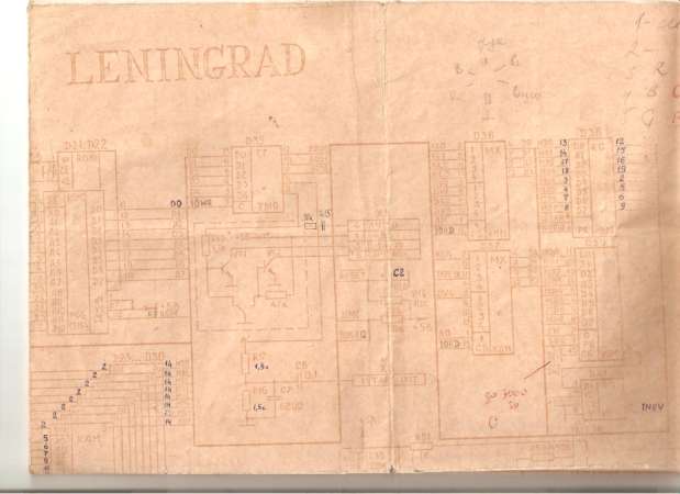

    завел я и вторую плату ленина1. не доходила а7 до пзу. повредил сам при демонтаже плохой панельки под пзу.

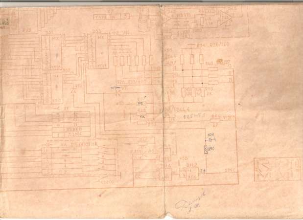

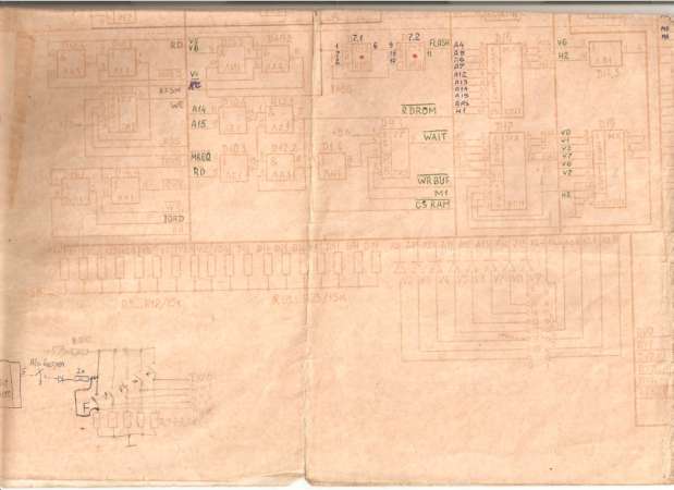

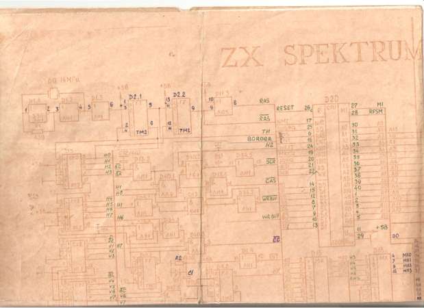

    Вот нашлось,мож кому та пригодится?

  4. #24
    15.12.2006
    Ярославль
    105
    схему Ленина мож смело удалять
    Ну почему же смело удалять? С исторической точки зрения эта схема интересна, мне во всяком случае, но вот качество ее, конечно, неважное.

    Вот...Смотрите лучьше с помощью фотожопа,у меня нет то лимитный.А вобще все свое старье буду отправлять на Виртуал-трд в хор.качестве.

    Мэн . Ты хоть сам пробовал рассмотреть то что тут приаатачил ?
    Похоже движёк форума всё скукожил . Кидай всё в ZIP !

    Всё равно таганрогскую клаву сделай покрупнее, а то нихрена не видно!! Кстати, а ПЗУ от неё конечно нет? А все предыдущие посты с вложениями удали

    Так, наверно напоследок отпишусь что ли о достигнутых результатах. так просто. потому как неприятно видеть сообщения типа "поеду за микрухами,...", "завтра посмотрю...", и тому подобных, а после них тишина....
    итак, что починено:
    1. ленинград1 - 2 шт.
    2. бета-диск - 2шт.
    3. дельта с - 1шт
    4. пентагон 128 - 1шт.
    5. Символ 128 - 1шт.
    попытки починить два пентагона 48 ни к чему не привели - не запускается генератор на обоих платах ( одна плата сильно модернизированная, вторая подъедена коррозией). правда сильно то и не возился из за плохого состояния плат.
    так же не удалось завести и Символ 48 - скорее всего БМК (ПЛМ) дохлый.
    Для разминки, и чтоб понастольгировать по полной программе расширил 1 ленинград до 128к, подключил дисковод и музыкальный процессор. убрал wait, сделал доработки описанные KOE (?), подправил INT, подключил 128ПЗУ....
    В принципе есть еще дофига с чем повозится ( дельты, синтез, скорпионы(пока не доступны, но должны когда нить приехать (Mikka, АУ! , композит 128, еще какие то - уже не помню....
    Но, кончилась плохая погода и начинается летный сезон ( хобби у меня типа авиамоделизм ) - поэтому вчера сложил все компы и платы в коробку из под монитора чтоб хотябы просто так не валялось и не пылилось....
    на этом наверно пока все - до следующего приступа ностальгии ( ближе к зиме скорее всего)
    Хочу поблагодарить всех, кто подсказывал и наводил на правильные мысли, а также на неправильные и тому подобное - ВСЕМ СПАСИБО!..., создателям сайта - однозначно респект!
    С Уважением, Марк.
