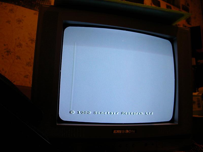

    Подобрал наконец-то: 160Ом, 510pF. При добавлении конденсатора, на левой границе пэйпер появляется полоса, фотку прикладываю. Как с ней бороться?

    Перечитал методичку по настройке. Заземлил 10 вывод ИР9, вертикальной полосы больше нет. Не могу найти как убрать белый муар справа от символов, хотя вроде где-то читал

    "Тянучки" справа от изображения бывают либо от паразитных емкостей в цепи прохождения видеосигнала от компьютера к телевизору, либо (что намного чаще) от чрезмерного уровня видеосигнала, который перегружает видеоусилители в телевизоре.

    1) Этот провод у меня используется для подключения еще двух спеков, там все нормально.
    2) Поставил переменные резисторы в РГБ и синхру. С цветами ничего интересного, а вот с синхрой есть непонятный мне эффект. Увеличиваю сопротивление, в какой-то момент изображение инвертируется, при этом переходя только к оттенкам серого, черная приветственная надпись исчезает, а вот ее белый фон-двойник остается(от которого и хочу избавиться). При дальнейшем увеличении сопротивления, изображение темнеет и телевизор теряет сигнал.

    А, совсем забыл. На синхру у Ленинграда подмешан ч/б видеосигнал. Может, это он на экран и пролазит. А так как картинка уже передается через RGB, то дополнительный ч/б видеосигнал не нужен и даже вреден.
