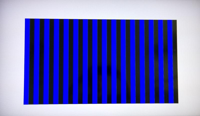

    Доброго дня !
    Проблема в начале была такая же как у Mirazh, (был в рабочем состоянии, но требовалась замена убитой кроватки - ПЗУ постоянно глючило)
    После замены кроватка получил как у Миража (картинка с CPU, но без ROM):

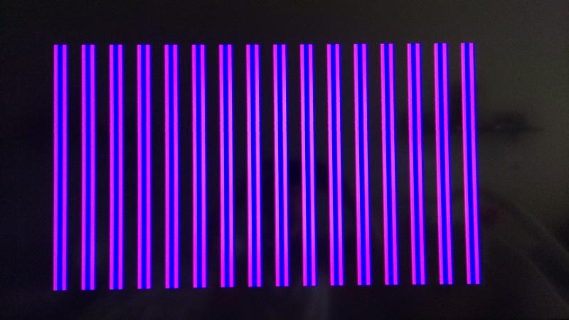

    По совету valeron, и KingArthur, проверил ЛП5, ИР16, КП11 - пропаял, от первой проблемы избавился:
Название:	Без 1 проблемы - Без ПЗУ.jpg

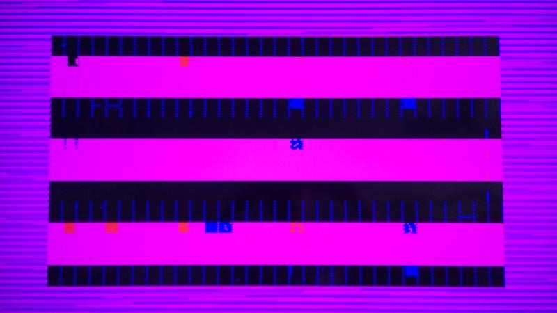

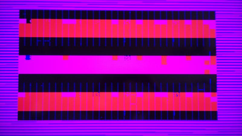

    Но теперь после утсановки ПЗУ имею :
Название:	2 Проблема-2 с ПЗУ .jpg

    Спасибо всем и Форуму за ликвидацию первой проблемы !
    Куда копать по второй, подскажите пожалуйста ?

    то есть полоски на бордюре - это не работа тестового пзу?
    upd: то есть у вас комп нормально стартовал, но после замены панельки начался бардак?
    имхо надо с лупой и тестером все проверить на предмет обрывов и соплей - платам то по 30 лет....

    Доброго....
    Нет это не ТЕСТ ПЗУ. Бордюр сейчас успокоился вроде. Да, стартовал нормально. Но после "ампутации" старой кроватки пошли приключения.((
    Да согласен почти 30 лет, вот и после кувырканий пропали контакты у нижних микросхем - демонтаж шел по верху (ну где ПЗУ конечно). Возле ПЗУ и ЦП уже второй день с тестером и лупой.
    И предложения по проверкам с форума тоже второй день штудирую.
    Может кто картинку такую тоже встречал, как у меня ? Может подскажут негодяя на плате ))))
    Похожую видел у того же КингАртура - он менял 2 шт. РУ5 после ТЕСТ ОЗУ. Но вот жаль у меня ее нету. И под замену пока тоже нет.
    25.05.2020
    Mirazh, спасибо за помощь !
    Проверками дошел и нашел. Очень мелкий КЗ. Ноги процессора 8 и 9. И соответственно на ПЗУ 15 и 17. Хотя ПЗУ не однократно прозванивал на КЗ, но только соседствующие ноги. Все ожил. Буду дальше шаманить.
