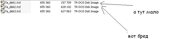

    Те же диски только сбоку. 2 диск нестандартный на 2,551 сектор. (см. вложение)
    Вообщем зря мучался все то же самое. Сейчас отформатю дискетку на 2672 секторов и запишу конечно, но увы, это тоже самое.

    2 AAA:
    Картинка которую ты запостил это и есть part-selector которого по нетонятным причинам не было в первом архиве с сайта.
    Обновленный архив тоже не финальная версия. Финальная вот: http://zxpk.untergrund.net/downloads.php?id=112
    Отличается (на глаз) тем что на диске fa_disk3.trd есть файл Fix1_ID.1 В чем собственно была суть фикса я уже не помню (можно почитать борндеды за лето 1999 г.), но именно эта версия финальна и православна.
    1) Она по прежнему не заработает на P1024 (судя по эмулятору)
    2) Все две твоих версии, и эта третья финальная = они для стандартных дискет 2560 секторов. Просто научись копировать .TRD в дискету потреково, а не пофайлово. В мои годы это делалось через утиль в эмуляторе Шалаева или через AMD.
    3) 48 от 128 отличается тем что есть части под 48/128, а есть части под 128 only

    83 сообщений
    2544
    Про каталог забыл?

    нет не забыл. Я на уровне юзера пишу. Что вижу при форматировании, то и пишу.
    Когда SN копирует образ он пишет именно 2560 секторов (т.е. с каталогом).
    Ты видимо как то не так просто копируешь, ты наверное заходишь в сам образ и копируешь по файлово на дискету?
    А надо так: навести курсор на нужный тебе TRD, нажать F9 и выбрать самый нижний пункт WRTR.
    надо же. Я такого не знал, копировал всегда по файлово. Я так уже штук 300 закопировал дискеток. Можно было и быстрей оказывается.

    Не только быстрее - но в целом ряде случаев и безопаснее (для данных). Часто бывают нестандартные разметки каталога (последний Borndead) и хранение файлов в нулевой дорожке - пофайловое копирование никогда с оным не справится.
