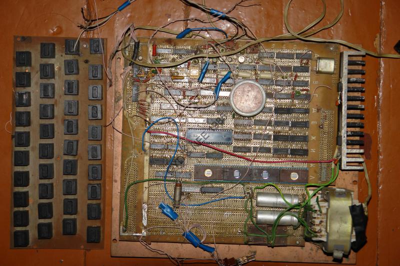

  5. #85
    12.07.2006
    г. Киев, Украина
    2,147
    25
    95
    82 сообщений
    нашел 2 файла у себя случайно
ID:	48233   Нажмите на изображение для увеличения.
  6. #86
    12.09.2016
    г. Краматорск, Украина
    33
    Пожалуйста, выложите схему от Евгения Евгеньевича. Очень хочется увидеть.
    Ну и фото, если есть лучшего качества, чем в предыдущем вложении.
    Спасибо!
    ЗЫ Жаль, что так никто и не высказал своих предположений по теме и с форума ушли. Время прошло. Может кто-то знает уже?
