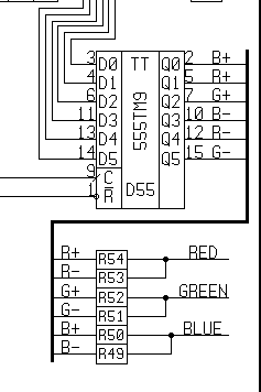

    Пришла ко мне платко сёдня.
    В связи с безвременной кончиной палкодера,проверял на тв через ргб (тобеж скарт).
    Готовый шнур у меня уже был,и о чудо,по распиновке почти совпал.Единственно,у меня на корпусе разъёма +5в,а в атм R объединённый с 3ем пином того же разъёма.
    Не долго думая,порезал на плате дорожку между корпусом разъёма и 3пином,и отрезал от платы точку соединения R54 и R53,что на выходе D55 ТМ9.И бросил перемычку между 3пином и точкой соединения резюков.На корпус разъёма бросил +5в.

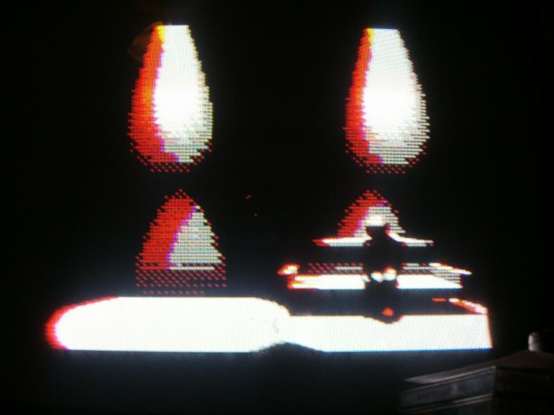

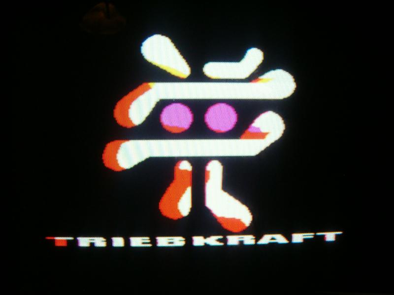

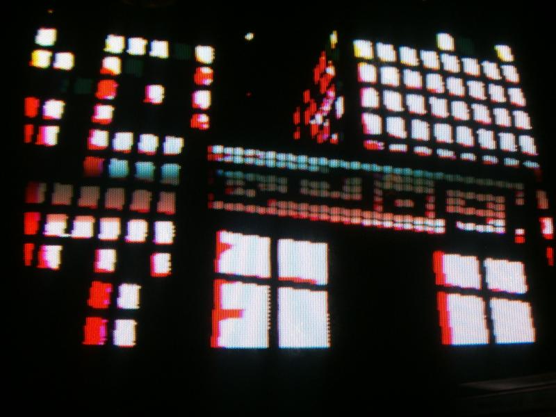

    Наблюдаю глюки следующего характера-какие то "тянучки" красного цвета на экране.Причём появляются не сразу,а плавненько так,в течении 1~2 секунд.Причём не на всех экранах-например в СР/М`овском Принце Персии,на заставке глючит,в игре-нет.Прилагаю фотки из демки WeeD,с примерами.

    кстате в том же weed`е,анимация (тоннельчик) проигрывается нормально,без покраснений...чёзанах...
    У меня нечто подобное было на скорпе и кае когда вместо Sync подключался к Video.
    да не,там как раз синк…ещё раз просмотрел схему-порезал всё правильно…чёж за ерунда…
    и ладно бы всегда так было-ведь где есть такая хрень,а где и нет…
    может я чёнить не до конца отрезал?…
    Тянучки могут возникать изза чрезмерного уровня сигнала по каналам RGB и АТМ при этом не при чем. Нуно взять подстроечные резисторы скажем на 1к, одним концом на землю, другим на выход сигнала с компьютера, а сигнал на ТВ снимать с движка.
    ТАк же могут быть изза недостаточного уровня сигнала, но тогда транзисторный повторитель с усилением сделать нуно.

    Рома,это да,верно.
    Но тогда наверное "тянучки" были бы постоянными,но у меня то они на каких экранах есть,а на каких их нет вообще.Тотже Weed-на анимации нет,а по всей остальной демке-есть.Или и такое тоже может быть?
    А вообще,я правильно всё порезал?
    Могу вечером ещё фотку закинуть для наглядности.
    Добавлено через 16 минут
    и появляются они не сразу же,а плавно как то,секунды за две…
    например загрузился Weed,первый экран,с домами,и в первое мгновение выглядит нормально.Но уже в следующее мгновенье,начинает плавно наползать краснота с левой стороны.
    Сменился экран-и опять по той же схеме-нормальная картинка,и следом плавное,в течении пары секунд,наползание красноты.

    а вот ещё глупость спрошу
    дело в том что скарт-шнур,через который подключаю,в миру был когда то скарт-шнуром от пристафки сони плаустатион 2.
    и короче там на ргб сигналах электролиты небольшие стоят…
    эх…ладно-до дома дотерплю.
    Добавлено через 4 часа 55 минут
    ну точно-оне.
    замкнул,чтоб проверить,кондюк на линии красного-всё ок…завтра повыпаивать всё нах…
