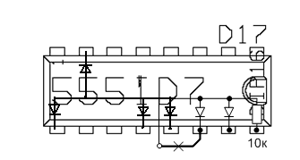

    Ага! Я Такую же проблему на своем починил! Проблема заключается в использовании плэйером неполной дешифрации. Схему нарисовать не в чем, попробую описать так. Переделка по смыслу и исполнению та же что и доработка порта #7FFD: http://atmturbo.nedopc.com/dev_fd.htm,пары диодов допаиваются аналогично к выводам 7-9 и 12-13 той же микросхемы D17. Я заметил эту проблему в плэйере цифровой музыки с ENL'97
    To Maksagor: Просьба переложить эту доработку понятным языком и разместить на сайте.
    вот так?

    или каждая пара через свой резистор от 16й ноги?

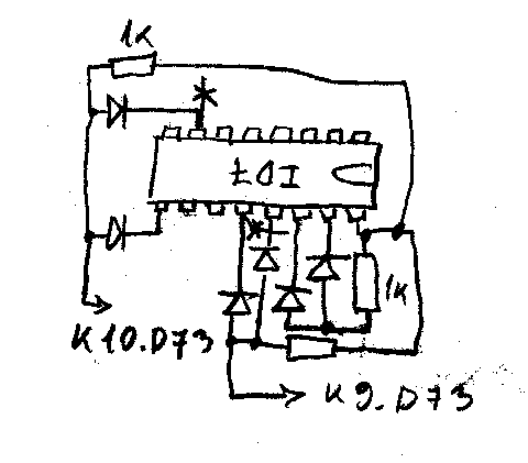

    *слазил за схемой* Дорожка от вывода 12 отрезается и припаивается к анодам пары диодов, припаянных к ногам 12 и 13. Туда же одним концом припаивается резистор 1к, вторым концом к +5в. Дорожка от вывода 7 отрезается и припаивается к анодам пары диодов, припаянных к ногам 7 и 9. Туда же одним концом припаивается еще один резистор 1к, вторым концом к +5в. Итого на чипе напаяно 6 диодов и 3 резистора
    А не проще тогда уж дохлого торакана поставить в лице ли1 ?

    Можно. Что хотите, то и ставьте. Мне было лень заморачиваться. Главное, я указал причину.
    Да, кстати. Схема, гм...
