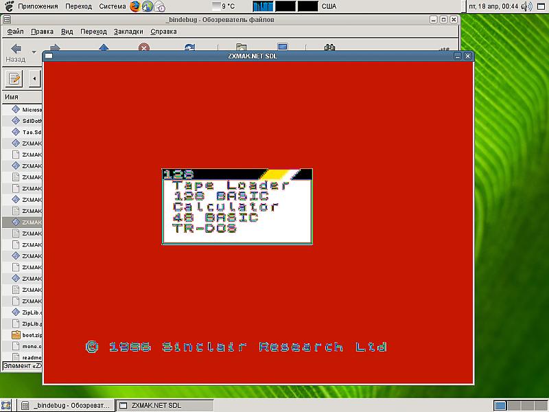

  11. #40
    30.01.2006
    1,921
    73
    119
    80 сообщений
    а как отресайзить картинку в SDL?
    Ajax16384 сделал с помощью Blit:
    			_surface.Lock();
    			try
    				DrawFrame(_surface.Pixels);
    			finally
    				_surface.Unlock();
    			using(Surface stretch = _surface.CreateScaledSurface(_zoomX, _zoomY, _antiAlias))
    				Video.Screen.Blit(stretch);
    			Video.Update();
    но это тормозит жутко, и картинка почемуто кривая получается (см. в аттачменте)...
