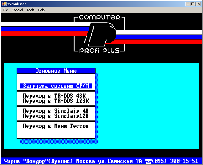

    уже залил эмуляцию памяти и расширенного экрана профи, менюшка уже работает, правда cp/m еще не грузит - нужно дешифрацию портов доделать, она у профика очень сложная
    P.S.: в аттачменте скриншот сорри за качество, пк.ру лучше не дает...

  10. #60
    16.01.2005
    Moscow
    801
    439
    44
    26 сообщений
