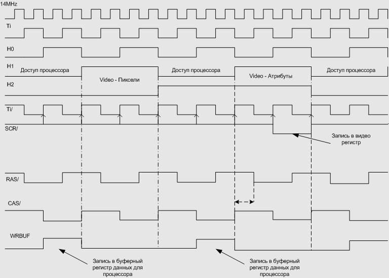

    Цитата Сообщение от IanPo Посмотреть сообщение
    А где можно посмотреть временные диаграммы?
    Когдато, когда начинал баловаться на палках, нарисовал для себя диаграмму. Что же, возможно она кому еще пригодится
    Вот примерный расклад растактовки синхронного режима.
  10. #30
    12.07.2006
    г. Киев, Украина
    2,147
    25
    95
    82 сообщений
    Как же так вместе с CAS сигналом защелкивается регистр данных для процессора? Надо бы сдвинуть на четверть такта чтоб успела шина данных устаканиться? Аналогично защелка для видеоконтроллера - может ей немного подождать после CAS-a?
