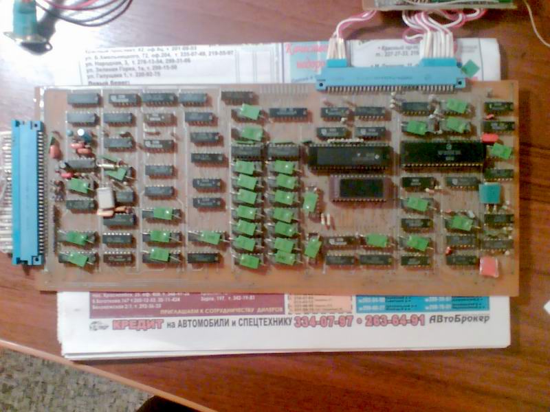

    По умолчанию Помогите опознать плату
    Что это за зверь? см. аттач

    40
    Гм. Посмотрел рисунок платы.
    Не хватает микрухи 573RF2. Даже панельки под неё нет.
    Так бывает?
    13.03.2006
    Колпино
    1,250
    Так бывает?
    Не знаю, судя по схеме она вызывается сигналом /PRNROM. Какой-то "принтер ПЗУ"???
    ZX Spectrum forever!

    В точку,точно пентагон 128 версия вроде 91 года, девственно чистый, без соплестроя. У мну аж слеза появилась .А без рф3 работать будет, там для принтера прошивка вроде торчит.

    В точку. У тебя не запаян ZX-Lprint. В наше время я думаю что он и не нужен.

    Даже кондеры не выкушены! Раритет!

    Вполне возможно что прошивка для супорта принтера вклинена в пустую страницу основной ПЗУ (если она ваще комуто нынче нужна ).
    27.04.2005
    886
    Вряд-ли - для этого надо делать заметное количество доработок.
    11.02.2005
    3,789
    Их просто не видно за обратной стороной луны
