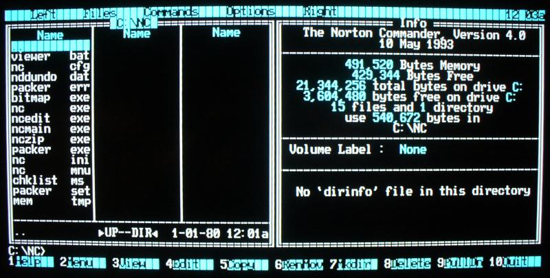

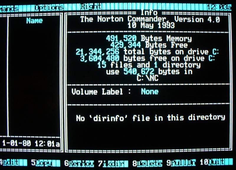

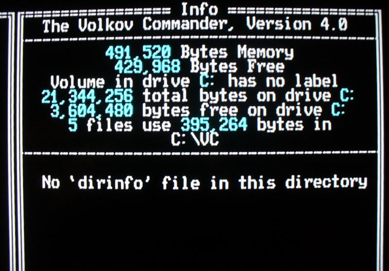

    В том образе диска, который выше, загрузчик включает режим номер 2, а это ч/б 80х25. А у тебя цветной. Сам загрузчик подправил, или у тебя он другой?
    Оказалось, что это так себя ведет BIOS 89 года. Он, кстати, не умеет рисовать инвертированные символы.

    Наверное это и есть тот бит (полоска), отвечающий за дополнительный цвет в 640x200x1bpp. Если я правильно понимаю, его в зависимости от аттрибута символа выставляет или не выставляет рендер символа в BIOS, когда рисует в видео-память. А где взять MESS в текущем состоянии?

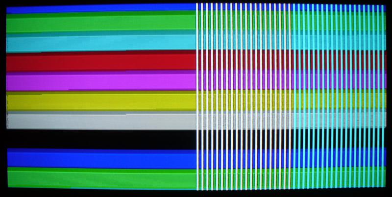

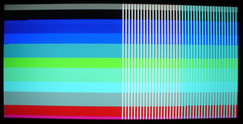

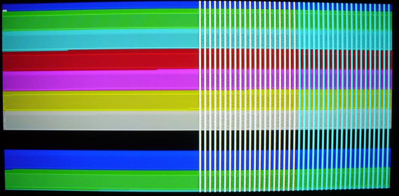

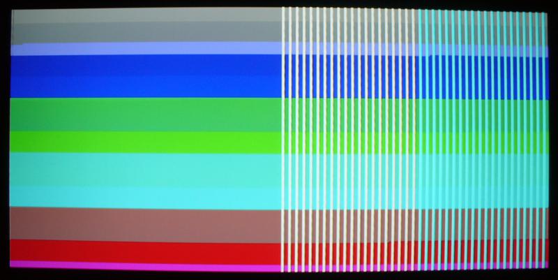

    Tronix, а можешь сфоткать, что выдаст программа из аттача?
    • Тип файла: rar test.rar (188 байт, Просмотров: 122)
    16.09.2010
    1,951
    81
    261
    125 сообщений
    Сфоткать то сфоткал, но только прога похоже очень часто меняет фон, поэтому получается мерцание. Записал еще паршивенькое видео до кучи: https://www.youtube.com/watch?v=p7GWXkon8Dk
