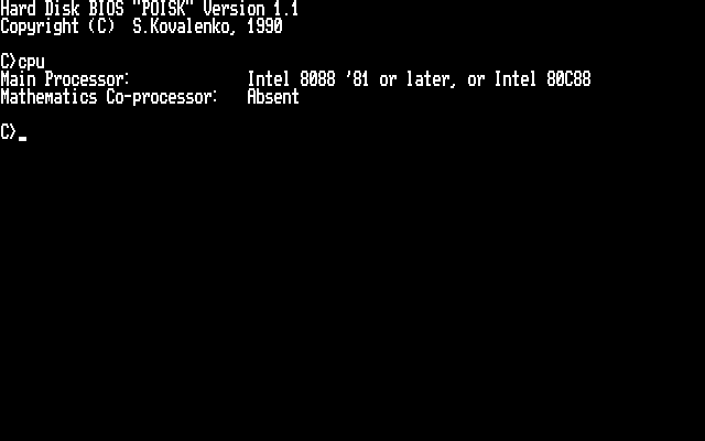

    b2m - а регистр флагов нормально обрабатываете? И вместе с ним, флаг trap, который должен переводить проц в режим пошагового исполнения команд (int 01).
    Просто все великолепно в эмуле, кроме того, что ни checkit, ни pctools с информацией о системе, ни даже мой файл-коммандер упакованный diet не запускаются.
    На всякий случай тест для раздумий насчет trap в архиве.
    UPD: На реальном Поиске соответственно должен выдавать: "Intel 8088 '81 or later, or Intel 80C88"

    Проблему с trap-ом решил, но checkit по прежнему вылетает

    Ну, не видя сорцов мне трудно что либо сказать. Может по секрету (под NDA) все-таки покажите код эмуляции x86? И где бы новую версию с исправленным trap качнуть, попробую еще методом тыка поковырять...
