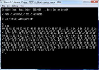

    Ну я не знаю как так может быть. Вот в тесте печатает hex числа от 0 до FE.

    Проблема оказалась в команде aaa, забыл ah обновить. Теперь пишет как и положено - 005D.
    Обновил эмулятор.
