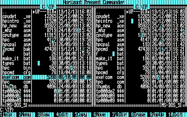

    Но я чото запутался, да, FDD репортует о 8кб, и типа если читать 8 кб из памяти - то FDD BIOS там несколько раз повторяется. Наверное такая дешифрация. У HDD все нормально, 2 Kb. На всякий случай снял дамп вот этой прогой: http://www.mess.org/_media/dumping/dumppc.zip - файл DUMP.BIN, а так же своей поделкой - файлы E000.rom и E200.rom
    UPD: Заработал мой файл-командер. Пока с ним разбирался заметил, что: diet v1.44 (упаковщик EXE файлов) неправильно сжимает EXE - во первых результативный файл больше по размеру чем если его же сжимать на Поиске, во вторых такой файл конечно не запускается а виснет. И еще наблюдаю иногда глюки с неправильными аттрибутами символов в коммандере.
