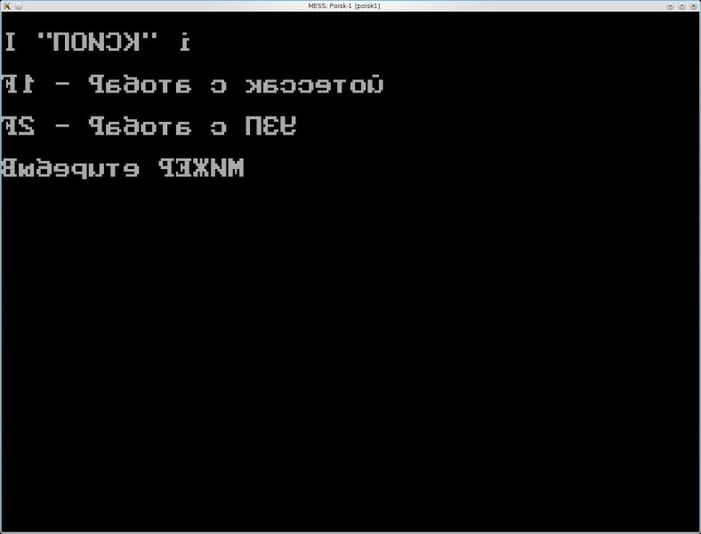

    Сдаётся мне, знакогенератор неправильно подключен.
    Тупо включив по reset режим 40x25, я получаю вот такую вот ржаку.

    Занятно :-)
    Наверно, можно описать новый chipset в pc_cga.c
